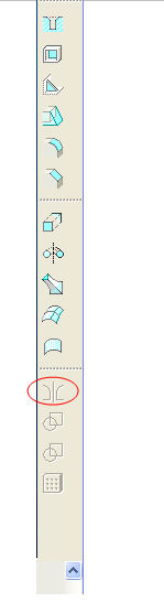

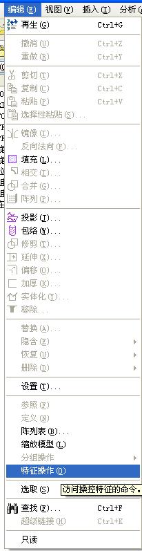

PROE3.0镜像命令在edit(编辑)/mirror(镜像)
或是直接点击界面的右边快捷键

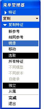

二楼说得对,快捷方式时,你要选中要镜像的特征。有个小例子,楼主看看
