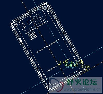

[求助] 如何画一个斜的椭圆

之前我就转过了,但是怎么转不动?输入角度也没作用

可以做个辅助面

原帖由 shiguangyou 于 2008-3-31 23:28 发表
收到,谢谢
这样是可以的,但好像不是一个标准的椭圆
通用修改参数可以纠正

最标准的做法是将草绘的偏转基准面旋转到需要的倾斜角度,然后就可以象做正椭圆一样画了!
说白了就是把产品斜着放!

先进入草绘,在下拉菜单中选择"草绘"中的"数据来自文件"的"调色板",调出草绘器调色板,继续下面的操作
原帖由 野火 于 2008-3-31 21:40 发表
看图
椭圆有可能变形,但通过修改参数可以修正

原帖由 zhanglili167 于 2008-4-3 16:58 发表
可以旋转,在镜像的复合图标里面
不可以任意角度的旋转,只可以旋转90度的整倍数,不太实用
还是支持楼上的用草绘器调色板进行旋转
