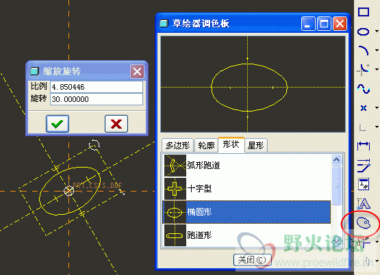

如题,现在只可以画正交的,如何画斜的?
请各位赐教,谢谢
47499
发表于 2008-3-31 21:40 | 显示全部楼层
看图
 楼主| 发表于 2008-3-31 23:28 | 显示全部楼层
收到,谢谢
这样是可以的,但好像不是一个标准的椭圆

发表于 2008-4-1 16:09 | 显示全部楼层
用标准的椭圆工具画一个标准的椭圆,然后再将它旋转得到的不也是一个标准的椭圆嘛
47499
发表于 2008-4-1 19:55 | 显示全部楼层
好象不能旋转吧?

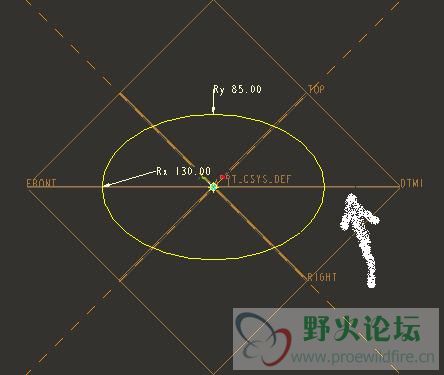

发表于 2008-4-1 22:13 | 显示全部楼层
注意
注意白色箭头所指的平面
47499
发表于 2008-4-1 22:26 | 显示全部楼层
看来PROE的椭圆不够人性化,楼上的是个方法,变换下参照

发表于 2008-4-3 16:58 | 显示全部楼层
原帖由 野火 于 2008-4-1 19:55 发表
好象不能旋转吧?
可以旋转,在镜像的复合图标里面
