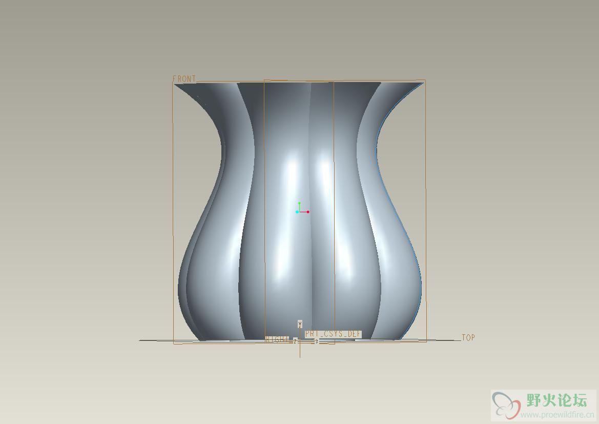

[求助] VSS扫描扫出来会这样的啊 用的是可变剖面扫面

发表于 2009-11-22 23:57 | 显示全部楼层
你看下这两个图看能不能明白(再给你一个实例5.0的)!如还是做不出来哪我也不能教会你了

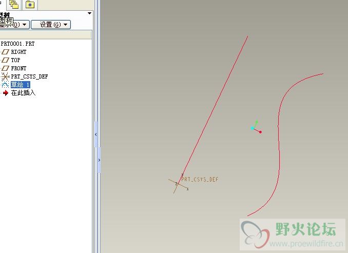

先做两个曲线!这个应会吧
先做两个曲线!这个应会吧
115
134
发表于 2009-11-22 23:58 | 显示全部楼层
接着用可变截面扫描先选直线再接CTRL键选曲线
