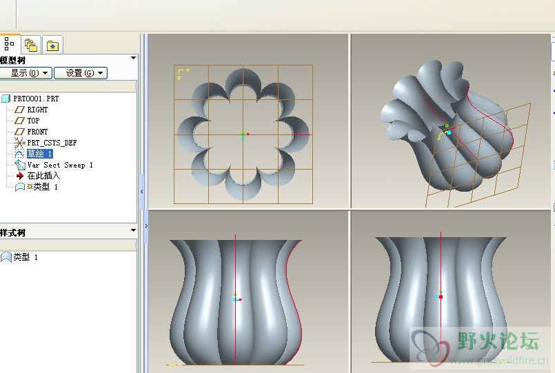

为什么 扫出来会这样的啊  用的是可变剖面扫面

请你讲清楚点,我搞不清楚你说的是什么啊,我觉得好像是你有一地方做错了,就这一个图,看不明白你要画什么。

回复 4# fanyuling 的帖子
沿红色曲线 扫描啊  但结果  就是这样     能告诉我那里错了啊

发表于 2009-11-19 09:12 | 显示全部楼层
你的起始点没有放在轨迹曲线上,就是这个原因!而且两条曲线的起始点一定要在同一平面上.
