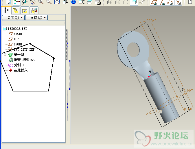

怎样将下图的实体变钣金,变成后要能展平的

可以做到。使用驱动面命令。

这样的零件可以使用钣金模块直接绘制。为什么要先做成实体?

图片:

做缝,规则展开时选择一个固定边去展开就okay了,或者你去看看坛子里的教程《剖面驱动展开》也学对你有帮助
