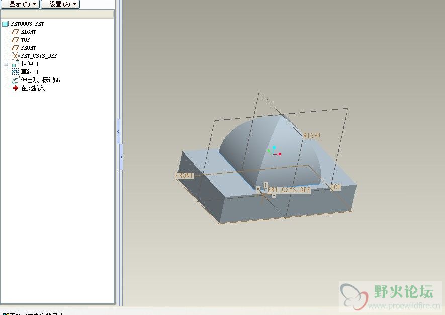

我用边界混合做了一个

 楼主| 发表于 2009-11-5 22:55 | 显示全部楼层
回复 21# 玉i莫 的帖子
恩,用边界还没试过,改明天去试试看,哈哈

 楼主| 发表于 2009-11-6 23:01 | 显示全部楼层
今天晚上用边界做了一个,步骤有点多。

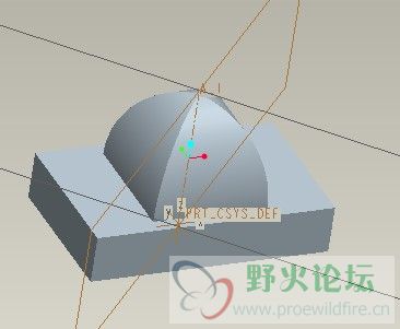

 楼主| 发表于 2009-11-6 23:06 | 显示全部楼层
原帖由 信念 于 2009-11-4 17:30 发表
如图
3D是3.0M150版本
信念的蛮快的,今天自己也用扫描做了一个之后感觉这个题目还是有很多的 方式
  图片也是用扫描做的
56
66

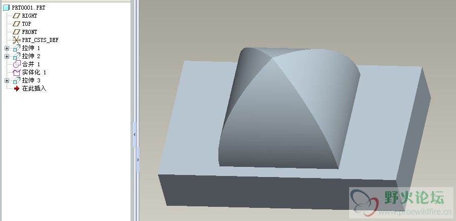

发表于 2009-11-7 10:50 | 显示全部楼层
。。。。有必要想的这么复杂吗???
2个拉伸曲面合并下就OK了啊  而且根本就不需要圆弧半径尺寸。
