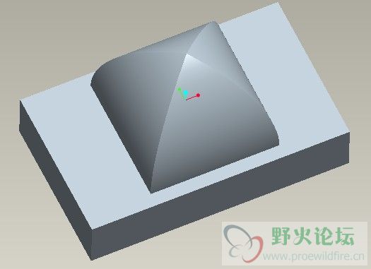

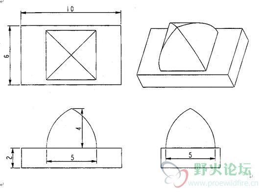

这个是论坛里的一个proe认证练习里的一个题目
  上面的那个特征是用什么命令操作的??
  请教高手指点

发表于 2009-11-2 20:39 | 显示全部楼层
混合可以做出的!
要么就做两步拉伸也可以的

 楼主| 发表于 2009-11-2 21:42 | 显示全部楼层
回复 2# wsfsy168 的帖子
能帮我做一个吗。我尝试着去做过,但是做出来的没弧线的,是直线的。

382
495
 楼主| 发表于 2009-11-3 07:44 | 显示全部楼层
呵呵,昨天晚上睡觉的时候想了一下,可以也用VSS做呀,来一个引导圆弧的
  早上一大早起来手指都冻僵了做了一个,开始只用一条引导线不行就明白了要画四条圆弧引导线。
  还是把part上来吧,和大家分享下一起探讨进步

发表于 2009-11-3 08:14 | 显示全部楼层
支持楼上的,用混合做比较快
