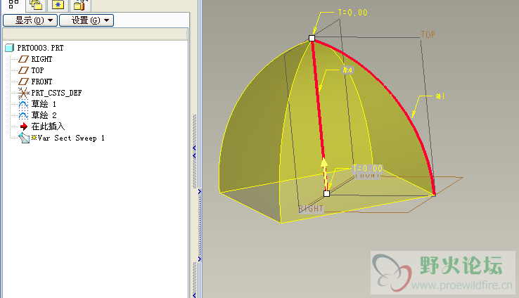

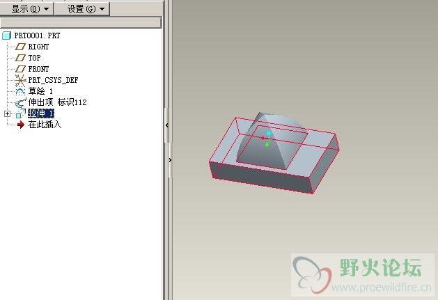

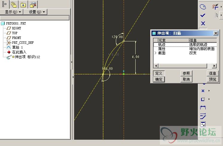

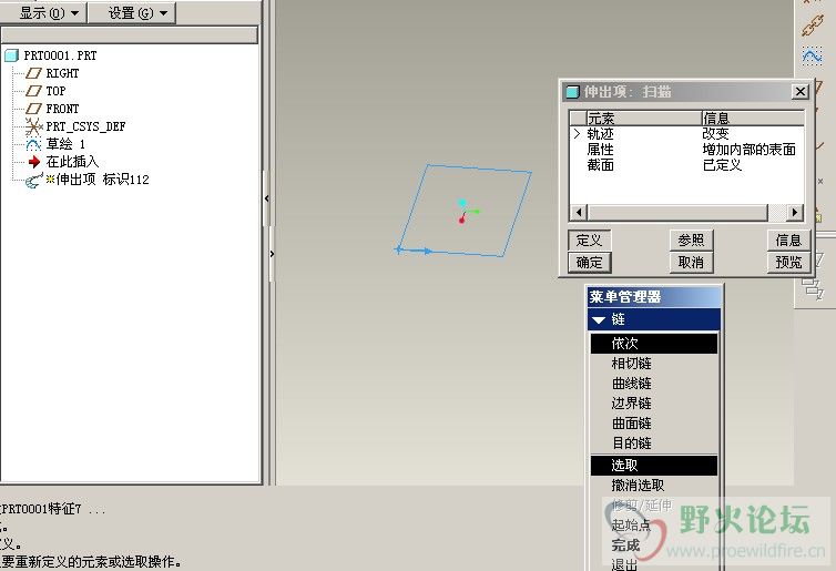

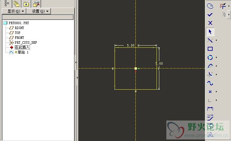

发表于 2009-11-4 17:30 | 显示全部楼层
回复 楼主 jinshaoxun 的帖子
如图
3D是3.0M150版本
[ 本帖最后由 信念 于 2009-11-4 17:32 编辑 ]
