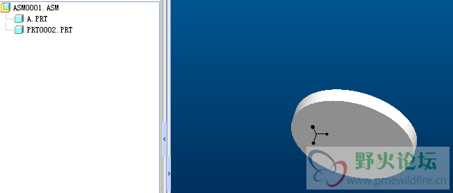

[求助] 怎么做下图那个复制呢?我只会用插入--共享数据--复制几何

那个是在组件里面,新建元件,右击新建元件选择 QQ截图20130330141054.png 激活元件,选择你要的面复制-粘贴就可以,如下图 QQ截图20130330141112.png QQ截图20130330141122.png QQ截图20130330141146.png
