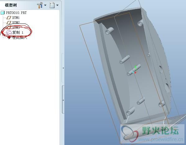

发表于 2009-11-1 10:01 | 显示全部楼层 |阅读模式
怎么做下图那个复制呢?我只会用插入--共享数据--复制几何。他下面那个是怎么复制过来的??请高手指点一下。谢咯!

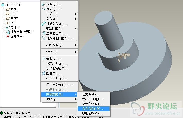

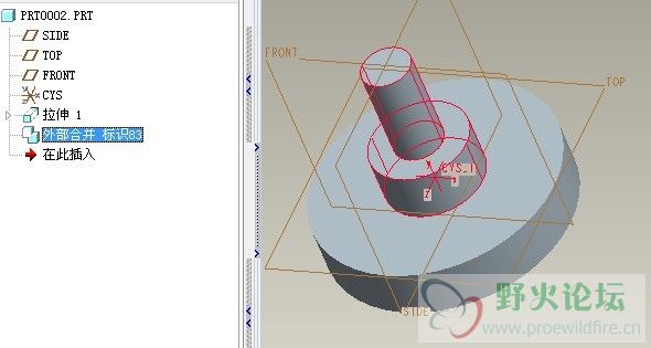

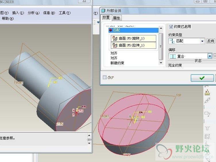

发表于 2009-11-1 17:21 | 显示全部楼层
参考
使用插入-共享数据-合并/继承
定义放置:和装配中的类似,一定要使合并的外部参照在新prt中的位置是唯一确定的。
最终效果:
操作过程:
简单例子,抛砖引玉!
