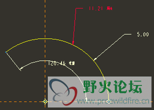

发表于 2008-3-28 11:04 | 显示全部楼层 |阅读模式
如题.以前还会的,现在突然想起要标一下,结果忘记了.

 楼主| 发表于 2008-3-28 11:47 | 显示全部楼层
原帖由 mudou 于 2008-3-28 11:07 发表
先选圆弧,再选两端点,最后在圆弧外围中部点一下就可以了。
这样标注出来的是圆弧的角度,不是弧长

83
发表于 2008-3-28 18:56 | 显示全部楼层
原帖由 booksxu 于 2008-3-28 11:47 发表
这样标注出来的是圆弧的角度,不是弧长
这位兄弟,你试过没有?
那样标出来肯定是弧长,我一直都有用这个命令的

发表于 2008-3-30 21:07 | 显示全部楼层
弧长(周长)的标注方法
先选中弧(红色加亮),然后点“编辑”,“转换到”,“周长”,然后按提示选择一个驱动尺寸,如图:
