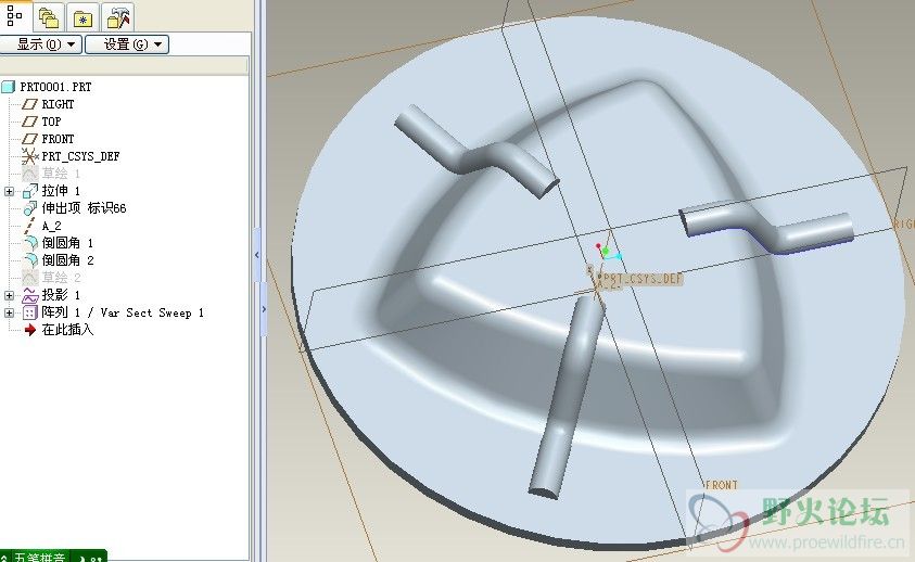

[求助] 大家帮我解决个可变截面扫描的问题!

先在圆中心建立一个基准轴后再阵列。另外三个边的线型要完全一致。

应该是建立组后阵列

我按你说的方法做了 不过还是不行!
 楼主| 发表于 2009-10-25 20:15 | 显示全部楼层
大家帮我用我的那张图做做,看看问题出在什么地方!

vss应该是组出问题了 好好弄弄

今天我重新看了下林清安这个教程
由于我的PROE版本跟他的不一样 所以过程稍微不同 但结果出来了
我做的过程:旋转→混合(伸出项)→倒角→投影(草绘投影线,草绘投影线时需建立参照面即DATUM1)→VSS→把投影特征和VSS建立组特征→阵列→倒圆。
林清安教程:旋转→混合(伸出项)→倒角→投影(草绘投影线,草绘投影线时需建立参照面即DATUM1)→VSS→倒圆→把自动创建的组分解开(就是投影特征)→然后建立了个新的组特征(包括DATUM1 草绘 投影 VSS 倒圆)→阵列。
如果你完全按林清安的方法做我就不知道你出啥问题了
我想提醒你的是 你不要先做一个基准面DATUM1 →然后在草绘 →再投影 这样做就是3个特征
而你应该直接点投影命令 然后在投影特征里 进行草绘 草绘的时候建立参照面DATUM1
这样只有一个投影特征。
