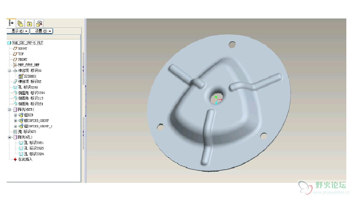

我看书上画了个可变截面扫描的图!但是不知道为什么加强肋不能整列,大家帮我分析下不能整列的原因是什么?谢谢!原图在下面附件里,proe文件在rar里面!

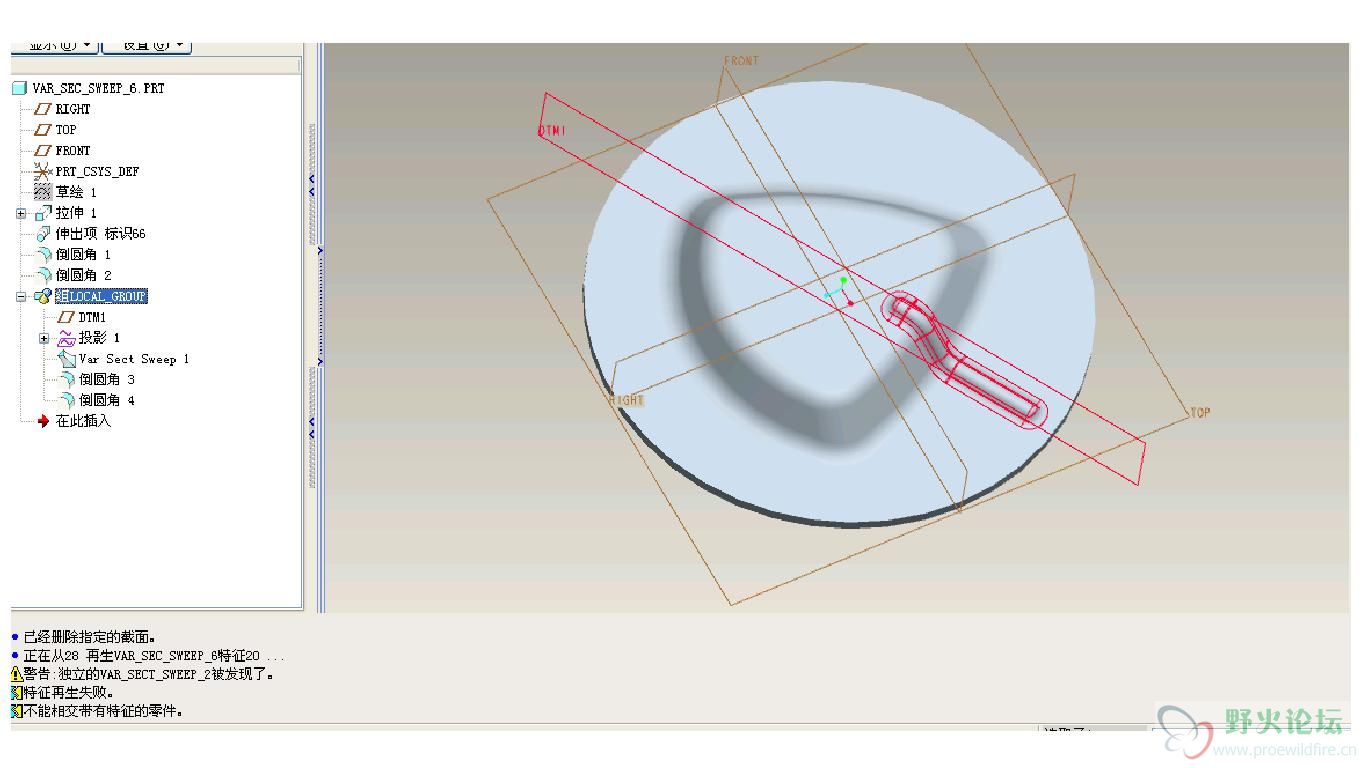

林清安的教程 呵呵
我做过,完全可以整列啊
新建的参照面一定要包括在组内 如果不行 就把圆角排除到组外再进行整列!
家庭电脑未装PROE  无法实际操作和上图

新建的基准面我已经包括在组里面了,把圆角排除在外也阵列不了,我不知道到底错在什么地方了!
