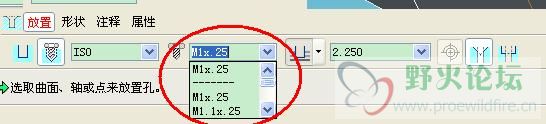

M1x.25是什么含义?分别代表什么意思?新手不懂,请教。
谢谢

这里的意思是,与直径为1,螺距为0.25规格螺丝相配的螺丝孔。
M代表公制螺纹。

标法有点问题,应该是牙距为1MM,长度为25MM。。。。。

   螺纹尺寸之标记通则为依次:螺纹系列简号——旋向——道数——直径——牙距。
   右旋之螺纹,标记中的“旋向”一项略去不记;
   单道之螺纹,标记中的“道数”一项略去不记;
   公制之螺纹,非细牙螺纹者,“牙距”略去不记。
   楼主图示螺纹(按图面数字直读。但数值有疑点,因属此帖主题之外的话题,此处不深究。)应该解读为:中国国家标准中的公制细牙螺纹规范,螺纹直(外)径1mm,牙距0.25mm。

1是螺纹直径,0.25是螺距
