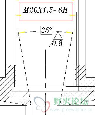

M20X1.5-6H是一个螺孔的表示方式吧?那么字母、数字、横线分别代表什么意思呢?

M:标准公制螺纹。P:牙距。H:深度。
M20*1.5-6H的意思就是:牙底径为20的公制螺纹,牙距是1.5P,牙的深度为6。

更正一下哦。螺距为1。5M20的螺纹。6H————6为螺纹中径及小径的公差等级,H为中径小径的公差带。

6H - 6为螺纹中径及小径的公差等级,H为中径小径的公差带。

M20的螺纹
螺距为1.5
公差是6H

谢谢更正!牙的深度是L,不是H
这里向楼主道个歉了
