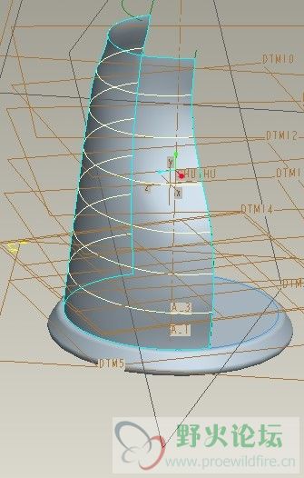

[求助] 如何通过一条曲线做辅助面呀?

 楼主| 发表于 2009-10-20 22:30 | 显示全部楼层
回复 12# dreamlhg 的帖子
我尝试扫描了,容易跑点,好囧。
而根据IGS扫点又跟纵向曲线没交点。。。就又回到开始的问题啦。。
76
111
 楼主| 发表于 2009-10-23 18:48 | 显示全部楼层
回复 楼主 jakeyong 的帖子
这两天自己日思夜想的,刚才终于把曲面做出来了。方法如下:
纵向曲线和横向曲线的交点可以通过在造型曲面下的
1.选取活动基准平面
2用造型——捕捉命令
3创建平面曲线
就可以自动出现交点了。
[ 本帖最后由 jakeyong 于 2009-10-23 18:50 编辑 ]

 楼主| 发表于 2009-10-24 10:05 | 显示全部楼层
继续悲剧……
后面的又不会了。。
继续琢磨……
