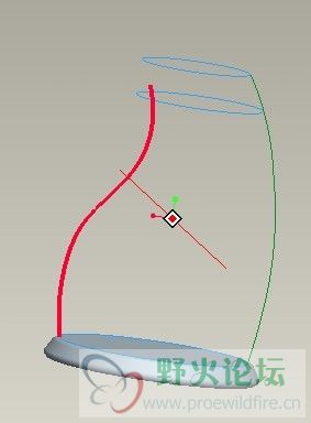

各位大大们,如何通过一条曲线做辅助面呀?

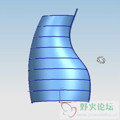

图中这个辅助面是视频中人家用UG做好了的,我在破衣中找不到。。。
我们老师太有才了,上课只说理论知识,然后让我们自己做。抓狂中....
帮帮小的吧~
在线等阿,在线等……
PS:俺们破衣能不用创建辅助面把这个曲面做出来么?大大们教教小的。。 如下图:

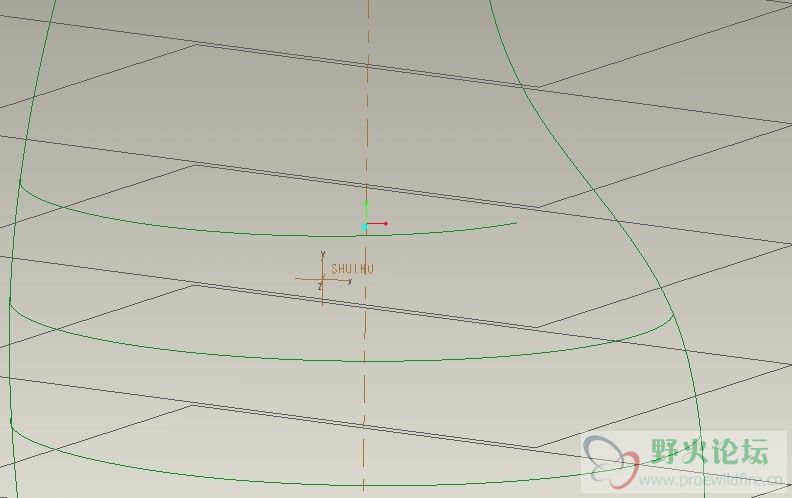

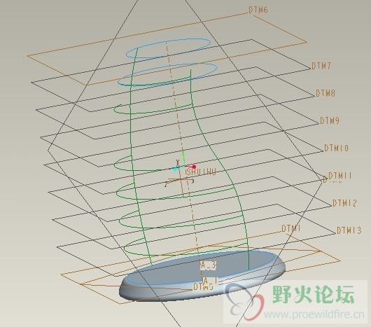

:额,我上面弄的是逆向工程里通过IGS点画水壶。

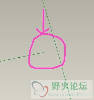

我是想把横向曲线和两边的纵向曲线有交点,然后造型成壶身曲面啦~
现在的问题就是我不知道该怎么使横向曲线与纵向曲线有交点。。。我最后形成的总是破面:
我,悲剧了……

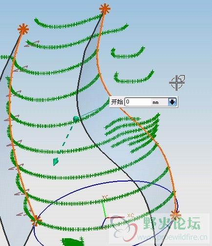

老师给的视频里,UG做法就是通过两边纵向曲线拉伸成辅助面,然后通过使横向曲线与辅助面G1相切……直接做出完整的面。
我们PROE该怎么做出来呢?

发表于 2009-10-20 09:56 | 显示全部楼层
從你的第一個圖可以看出.縱向曲線是先有的了,那麼在建橫向曲線的時候,每條線都捕捉到縱向曲線就OK了.這要橫向曲線必與縱向曲線有交點

发表于 2009-10-20 11:02 | 显示全部楼层
呵呵,还琢磨什么呀,楼主不是不会用什么命令,
而是不会捕捉,去看看教程里曲面构造时
“Shift", "Alt", "Ctrl"几个命令的用法先,
相信你会感激我的!很多人无法入门就是不懂这个
