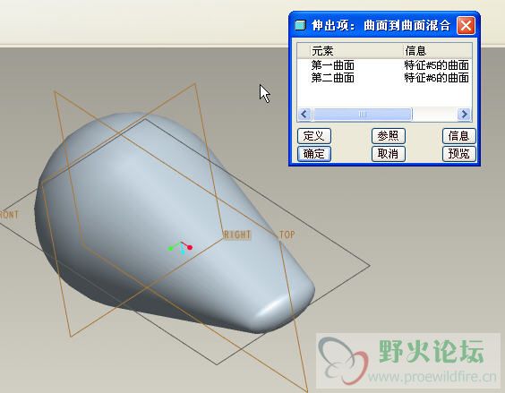

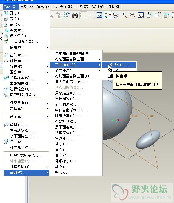

这个问题本人帮你解决,这个要用PROE里的高级菜单里的命令来完成的-----在曲面见混合
第一步
第一步
第二步
第二步
第三步
第三步
