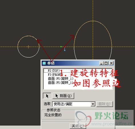

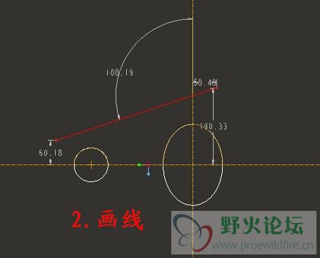

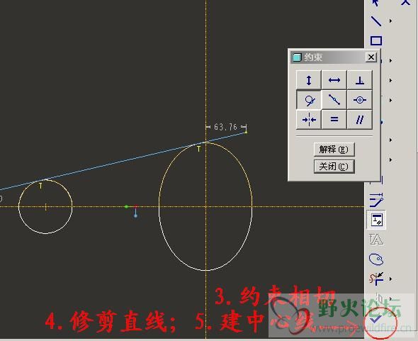

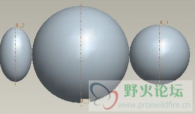

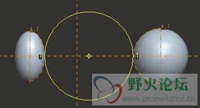

675
877
发表于 2009-10-14 11:00 | 显示全部楼层
回复 楼主 HUASHUNZHOU 的帖子
如下图
(另:楼主的图也可以用一次旋转特征就可以做出来。楼主试试看画不画得出)
