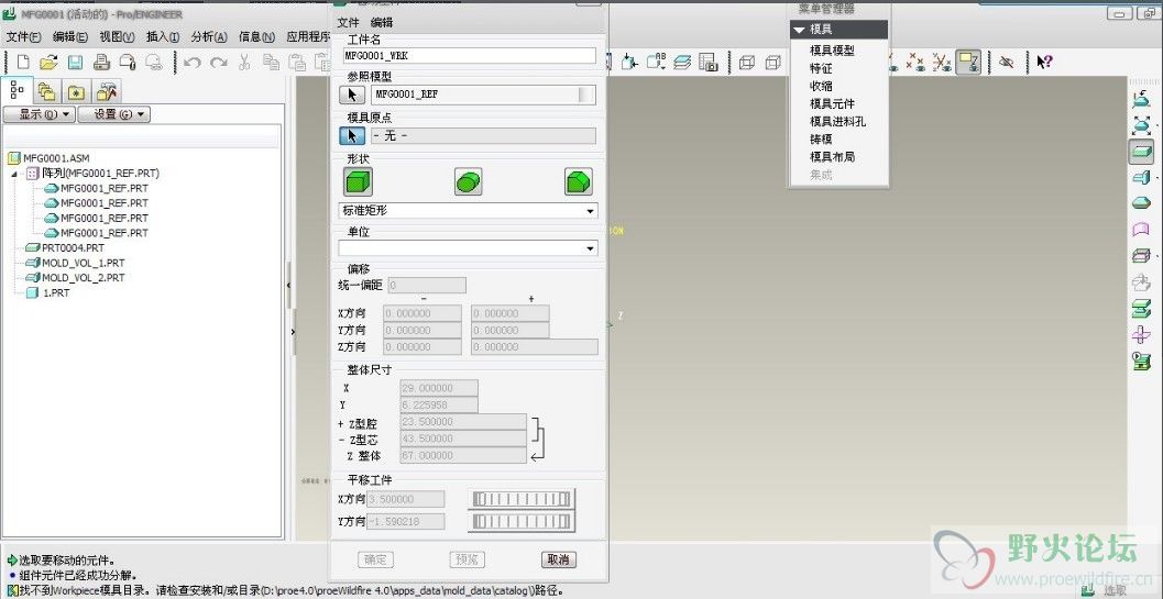

如图~~不能自动工件??这个是什么意思啊??小弟初学分模就遇到这个问题~~我用的是绿色版免安装的4.0~~有没有哪位大哥知道讲一下??谢谢咯~~

你在安装时自动生成工件的功能没选上,要重新安装才可以的

谢谢指点啊~~~我用的是免安装的~那要怎么办??

不能自动生成工件,看下贴
坯料不能自动生成,提示我找不到Workpiece模具目录
http://www.proewildfire.cn/thread-25080-1-1.html

谢谢~~楼上这位大哥的解答~~~看来只有重装了~~~呵呵~~
