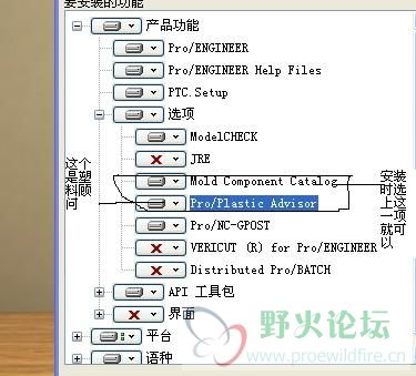

发表于 2009-6-28 19:43 | 显示全部楼层 |阅读模式
我是刚刚学习模具的,选择自动生成坯料,选取坐标系,提示我找不到Workpiece模具目录。请检查安装和/或目录(C:\Program Files\proeWildfire 3.0\apps_data\mold_data\catalog\)路径。,是不是我哪里设置不对了,我已经弄了好几天了,哪位高手可以指点一下,万分感激!

发表于 2009-6-28 20:21 | 显示全部楼层
要安装这个

 楼主| 发表于 2009-6-28 21:23 | 显示全部楼层
我照楼上重装了一下,果然好用了,真的太感谢你了。
