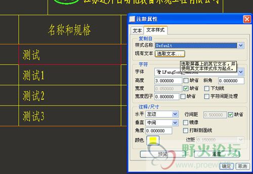

发表于 2009-9-29 22:27 | 显示全部楼层
没办法了,,,,发不了图图了。。。你仔细看文字吧。。
325
440

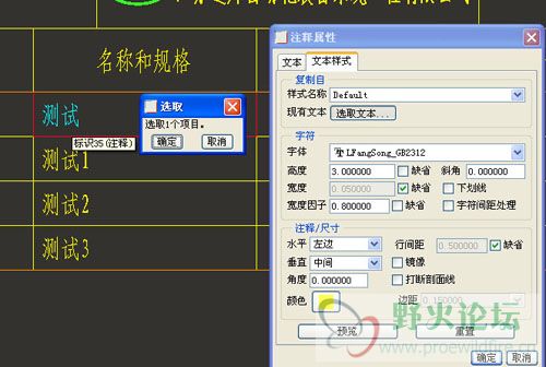

发表于 2009-9-30 07:13 | 显示全部楼层
第二步图如下:
325
440

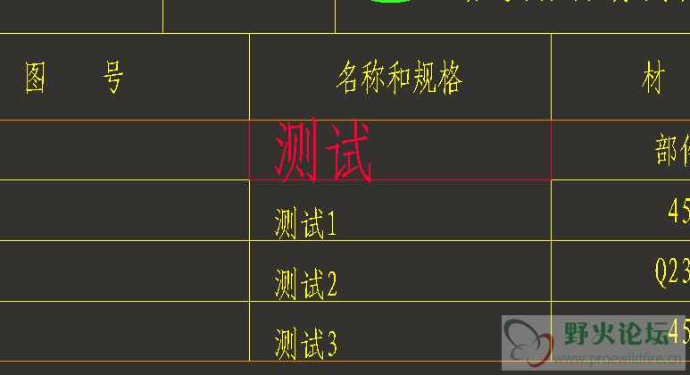

发表于 2009-9-30 07:15 | 显示全部楼层
第四步图如下:
325
440
最后就可以了。。。。。。
