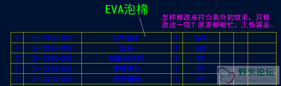

[已解决] 怎样修改表格中某一项的字体大小(重负区域)

 楼主| 发表于 2009-9-28 23:26 | 显示全部楼层
我是只改其中一项,不是整列!你的做法就是整列

 楼主| 发表于 2009-9-29 19:09 | 显示全部楼层
更新后的单元格也是这个样子的呀。他们好像一伙的。要大都大,要小都小的!

发表于 2009-9-29 20:22 | 显示全部楼层
不是的。。可以单个修改的啊。。。。你在好好试试

发表于 2009-9-29 22:25 | 显示全部楼层
真是服了你了。。
第一步:如下图,用鼠标右键点击单元格,选择属性
[localimg=400,275]2[/localimg]
第二步:如下图,用鼠标坐键点击选取文本
[localimg=400,193]1[/localimg]
然后就会出现下图的选取框
[localimg=400,269]3[/localimg]
你就选一下你要改变字体大小的那个单元格里的文字,然后在修改文字大小,点预览,就可以看到字体变大了,如下图:
[localimg=400,282]4[/localimg]
