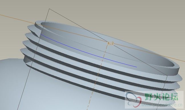

发表于 2009-9-28 19:24 | 显示全部楼层 |阅读模式
利用扫描混合跟2.0的不一样。。。
轨迹线利用投影命令做出来了,混合扫描就不懂了,希望高手讲解讲解

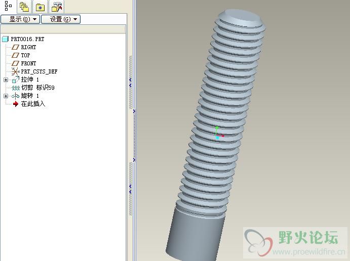

发表于 2009-9-28 21:46 | 显示全部楼层
回复 楼主 Lxruy 的帖子
一,到这里去:(“大黄蜂”的专题贴):
    http://www.proewildfire.cn/thread-13013-1-1.html
二,不用螺纹结尾的螺纹画法(“huqy168 ”发表于 2008-10-14 20:06)
    http://www.proewildfire.cn/thread-11116-1-1.html

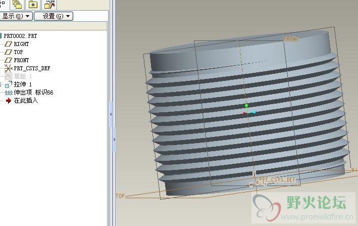

发表于 2009-9-28 21:48 | 显示全部楼层
看看这个教程
http://www.proewildfire.cn/thread-5345-1-1.html
[ 本帖最后由 zlp0234 于 2009-9-28 21:56 编辑 ]

发表于 2009-9-29 09:41 | 显示全部楼层
教你一个简单的吧,用移除命令,很容易就可以达到收尾效果。自己尝试一下吧!!

发表于 2010-4-8 11:01 | 显示全部楼层
最终画好了,和大家交流下。
用螺旋扫描切除就可以,扫描轨迹在收尾处画个向外的弧。
刚开始总是不成功,后来终于可以了。
我不成功的原因是,截面高度太大,只要稍微小于螺距就行了。
关于为什么扫描时收尾处有线框,但是却没有切除,还没有弄清楚。再看看,希望大家一起进步。。。
