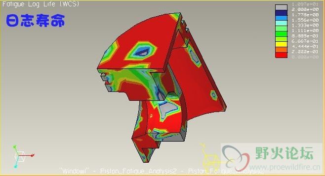

 楼主| 发表于 2009-9-28 09:31 | 显示全部楼层
继续疲劳分析结果,第一种是疲劳寿命的日志,右侧显示的数字为疲劳寿命,将它与所要求的设计寿命对比。
教材上说的是以指数的形式提供的,还没理解
