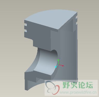

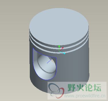

题目:材料与交变载荷已知,希望活塞的设计寿命是6e+008次,分析设计结构的可用性。
一、建立活塞的模型,因为是对称模型,所以分割为1/4部分来分析,以节省运行时间:
[/b

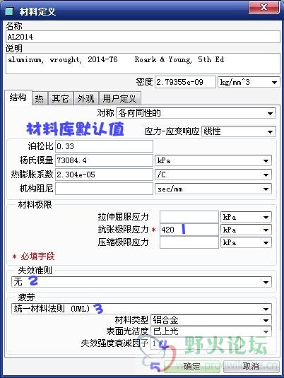

二、模型建立完毕后要进行疲劳分析,当然还是要先做个静态分析:
材料指定,因为要进行疲劳分析这里的材料要填的详细些,特别是材料的抗拉极限应力,要先查出来。

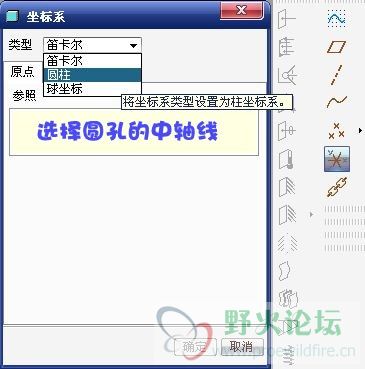

 楼主| 发表于 2009-9-28 09:01 | 显示全部楼层
继续静态分析,因为是圆柱体的结构,为了使计算精确以及结果的观察分析
主要是为了创建圆孔的自由度约束要建立一个圆柱坐标系
[ 本帖最后由 yhsajay 于 2009-9-28 09:09 编辑 ]

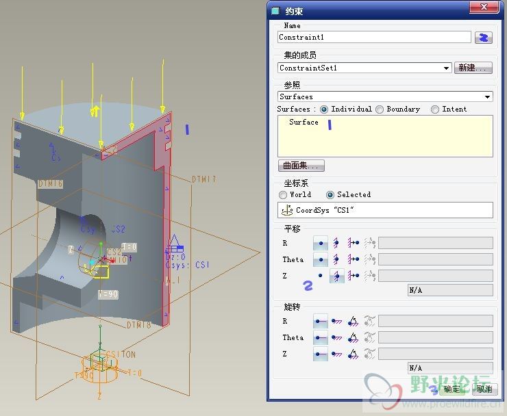

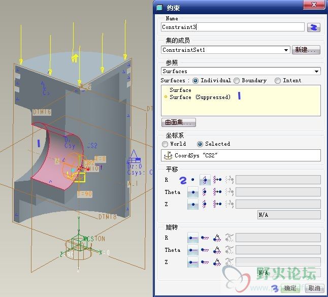

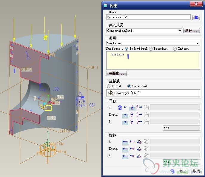

 楼主| 发表于 2009-9-28 09:08 | 显示全部楼层
继续静态分析,下面设置约束的条件,因为是对称的模型分成1/4来分析的,所以要定义两个面为固定面
圆孔也要确定自由度:
[ 本帖最后由 yhsajay 于 2009-9-28 16:43 编辑 ]

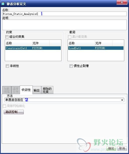

 楼主| 发表于 2009-9-28 09:15 | 显示全部楼层
继续静态分析,条件准备好以后就可以进行静态分析的设置了:
(教材上用的方法是单通道的,本人觉得还是多通道的好些,只不过时间久一些)

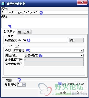

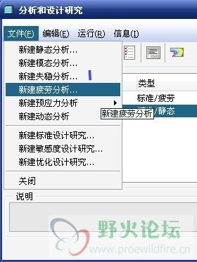

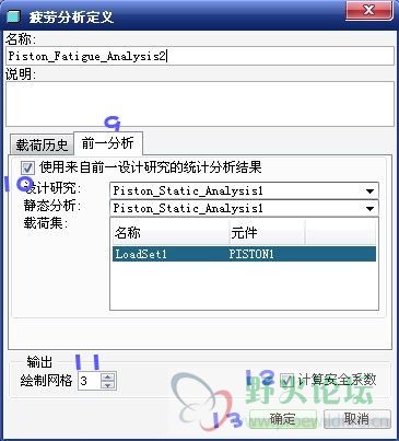

 楼主| 发表于 2009-9-28 09:19 | 显示全部楼层
三、静态分析运行完毕后,就可以直接创建疲劳分析的设置了:
按照下面的设置填写,注意要将设计强度和静态分析的结果导入疲劳分析
载荷的部分,因为是交变载荷,所以指定为恒定振幅,比例因子为0~1。
[ 本帖最后由 yhsajay 于 2009-9-28 09:23 编辑 ]

 楼主| 发表于 2009-9-28 09:27 | 显示全部楼层
继续疲劳分析,设置完毕后,设定分析存档位置,就可以进行疲劳分析了。
