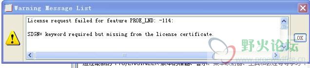

4.0 M010安装成功,进入程序窗口时的提示,一点OK就退出了。请问,在哪里安装错了,谢谢。

可能是许可证文件有问题或没运行补丁,你再检查下

我运行了破解,但破解没反应,也就是没有在MS-DOS窗口里出现如
>>> #01
>>> #02
我运行了bin\ptchostid.bat后,重新安装后好了

最新野火4.0M010版本补丁下载及运行Corrector.exe时提示Nothing fixed 错误的说明
http://www.proewildfire.cn/thread-2724-1-1.html

首先对你对论坛的负责精神表示敬佩,但是我在另一台电脑上安装时,也出现了同样的问题,昨天可以说是稀理胡涂地好了,今天没有成功,明天再试一遍,看看谁还有好的解决方案
 楼主| 发表于 2008-3-26 18:53 | 显示全部楼层
今天又试了好几遍,还是不行,可能是破解方面的原因,因为我认真按照安装步骤仔细装的。最后还是一次性安装成功了3.0M120,还是3.0M120方便安装阿,大家谁有4.0M010解决方法请告知,谢谢。

我的许可证是照要求弄出来的,破解补丁也运行了,而且运行正常(我把杀软都关了)。软件安装的目录途径我只是把C盘改为了D盘。总之我觉得安装过程似乎没什么问题,但还是出现Lz一样的问题,到底是为什么呢?
