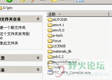

这个是MAGNiTUDE出的最新版本野火4.0 M010版本带的许可证管理器,已经测试,没任何问题!模块非常全.
原始的安装说明如下:
PTC Wildfire 4.0 M010
1. In the crack directory open the file called ptc.dat and 00-00-00-00-00-00 replace with your
   PTC host ID value (use "Program Files\proeWildfire 4.0\bin\ptchostid.bat" to get it).
   Run keygen.bat which will create a license.dat.
2. Run setup and install Pro/e, Pro Mechanica and Distributed Services.
   Select Locked licensing and point to license.dat created at step #1.
3. Copy the "PTC_WF4_Corrector.exe" to "Program Files\"and run it.
PS: You may run "Program Files\proeWildfire 4.0\bin\ptcsetup.bat" to set/change your WF4 setup.
MAGNiTUDE的软件做得不错,可这说明书感觉有点不专业,个人感觉,例如第一项的安装说明里面的(use "Program Files\proeWildfire 4.0\bin\ptchostid.bat" to get it).意思是通过运行安装目录下的批处理文件ptchostid.bat得到MAC地址,仔细想想软件都还没安装好,怎么能做到.
在第三项说明有点模糊,我开始安装就没理会到,特别加以说明,简单点讲就是把PTC_WF4_Corrector.exe文件放在proe的安装文件夹proeWildfire 4.0同级目录就可以了(见图片2),放在其他任何路径都不能运行. 另外如果做刀路仿真的朋友用vericut的话,如果采用前面的安装方式,是运行不了的.
注意:请不要修改proe野火4.0的默认文件夹名称,软件在安装过程中默认的比如:  C:\Program Files\proeWildfire 4.0 你可以修改前面的部分为 D:\ptc\proeWildfire 4.0 ,但是 proeWildfire 4.0 这个目录名称请不要修改,否则在运行PTC_WF4_Corrector.exe补丁时会提示 Nothing fixed 错误!

这补丁考虑的太不周全了,要是放到proe 安装目录下的话肯定会避免很多会员出现问题

求救
我的4.0M010安装不成功,安装步骤与4.0F000基本相似,解密方法按说明放在程序包的同一级运行后出现#加数字.有20多位,似乎成功了,完成后打开程序却出现 -9 的错误,而且界面是英文的,我的系统是XP的,有劳各位高手出绝招了;
成功在于勤奋
发表于 2008-3-20 16:11 | 显示全部楼层
顶起
1301
902
47550
发表于 2008-3-20 18:58 | 显示全部楼层
原帖由 liudianxiang 于 2008-3-19 16:58 发表
我的4.0M010安装不成功,安装步骤与4.0F000基本相似,解密方法按说明放在程序包的同一级运行后出现#加数字.有20多位,似乎成功了,完成后打开程序却出现 -9 的错误,而且界面是英文的,我的系统是XP的,有劳各位高手出绝招了 ...
检查你的许可证是否正确
