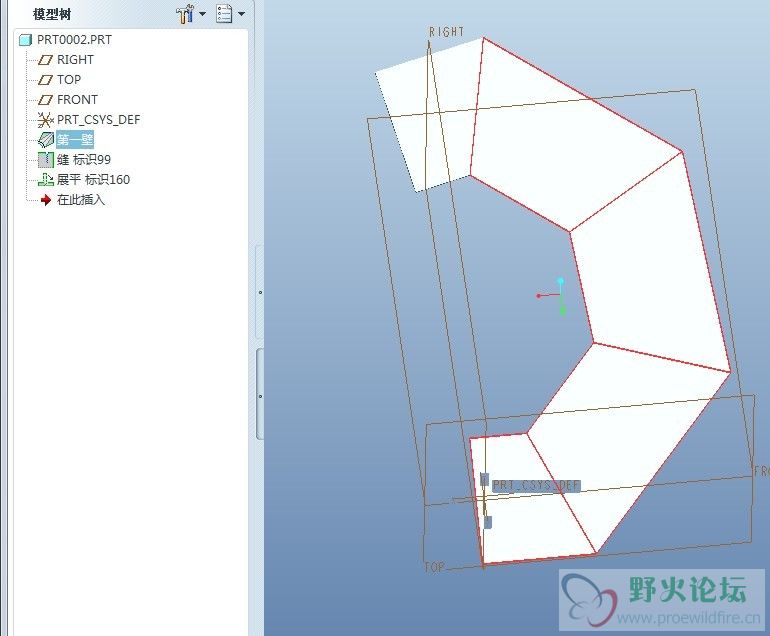

各位有谁知道这个怎么展开

帮帮忙 啊,,各位前辈

看看这个
http://www.proewildfire.cn/thread-8689-1-1.html

也许似乎大概是,然而未必不见得

谢谢
前辈还得请教一下,要是那边倒过角也用相同方法吗?

在钣金下做可以,那在实体下可以吗?

倒角就直接用钣金做
