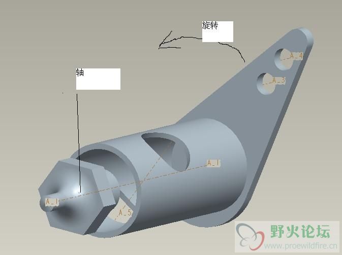

如图所示,零件要轴旋转一定角度,怎么操作呢?

发表于 2009-9-26 11:28 | 显示全部楼层
设置基准平面就可以达到你的目的

发表于 2009-9-26 12:12 | 显示全部楼层
proE装配约束里有一个定向
proE装配约束里有一个定向,可以达到你想要的效果.

 楼主| 发表于 2009-9-26 16:19 | 显示全部楼层
可以说出个详细点的操作步骤吗?我还是不懂

 楼主| 发表于 2009-9-26 16:48 | 显示全部楼层
我看到有帖子显示有角度匹配约束,但在我用的4.0里面没发现
帖子地址是http://www.proewildfire.cn/thread-9808-1-1.html

发表于 2009-9-26 18:21 | 显示全部楼层
你选择轴对齐,然后再用匹配,会出现匹配角度的

 楼主| 发表于 2009-9-27 08:09 | 显示全部楼层
还是没出现角度匹配 我用的是4.0版本

发表于 2009-10-1 13:26 | 显示全部楼层
哦,这个要分活装配还是死装配。
