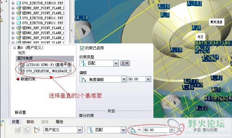

proe4.0装配时旋转一个角度安装怎么用?我以前用1.0时装配时可以选择和基准面偏置一定角度安装的,现在为什么找不到了

发表于 2008-8-13 08:38 | 显示全部楼层
匹配角度或对齐角度

 楼主| 发表于 2008-8-13 08:51 | 显示全部楼层
是的,我没找到。

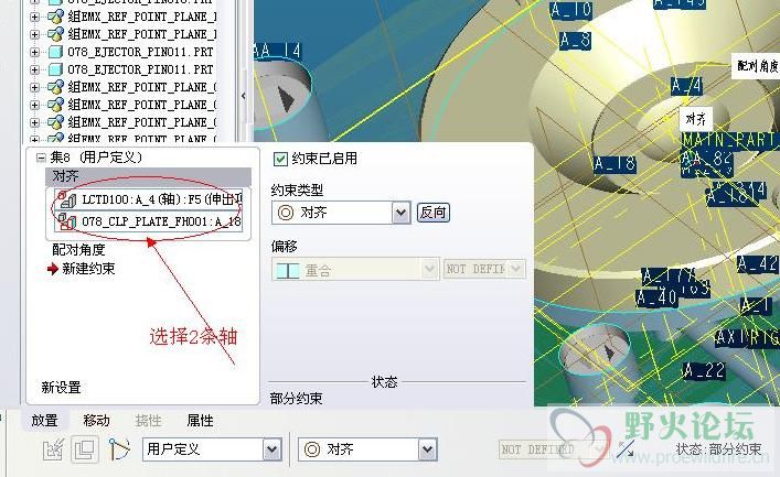

发表于 2008-8-13 09:26 | 显示全部楼层
这样可以:
