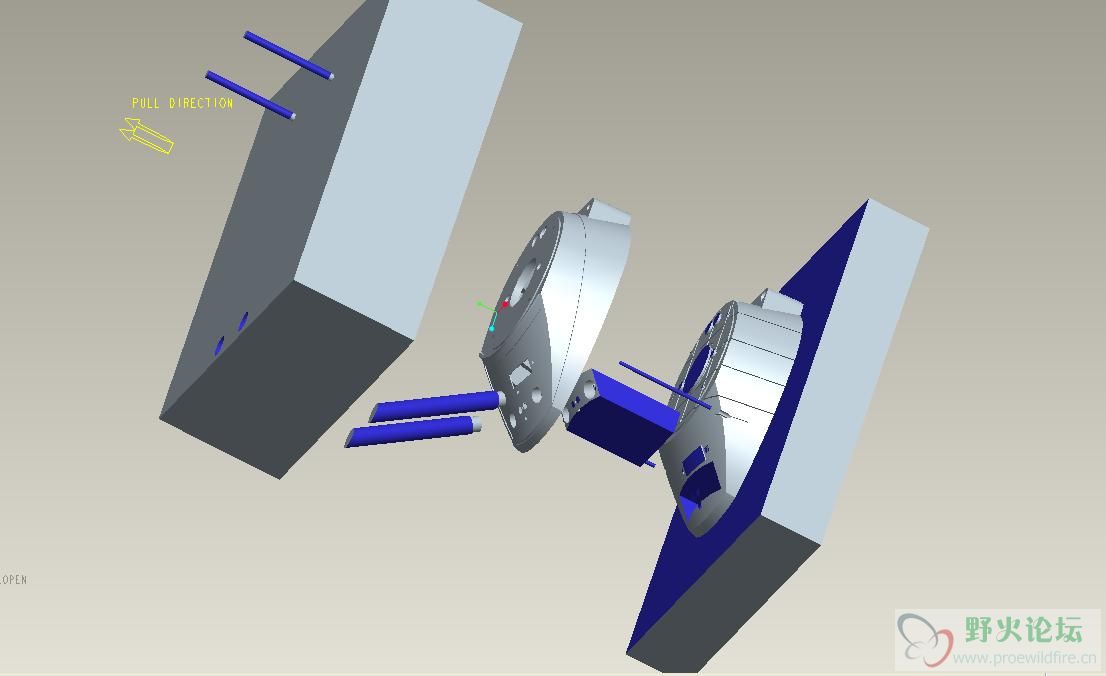

 楼主| 发表于 2009-9-26 15:37 | 显示全部楼层
客户给的2D图纸斜面就是这个角度,客户要求要这种外观的。我也是分出模来没办法脱模。所以才来请教的。有什么办法可以不改产品脱出模来吗?

发表于 2009-9-26 16:08 | 显示全部楼层
小弟不才,有一个想法,还请大家指点。可以试着把整个斜面部分做成活动的镶件

发表于 2009-9-26 21:37 | 显示全部楼层

发表于 2009-9-27 21:55 | 显示全部楼层
做前模内斜顶+后模内斜顶不就可以了,就是烦琐了点。这就要用标准细水口模胚了,后模后面不用STR板来代替加的那块板,也可以自己做板加上了,用来做内弹簧的避空。产品设计没有问题呀。
发表于 2009-9-28 10:18 | 显示全部楼层
好像做了内斜顶叶没有足够的顶出行程啊

发表于 2009-9-28 20:56 | 显示全部楼层
出前模行位,把后模的倒扣改一下,稍微拔模一下,利于脱模
