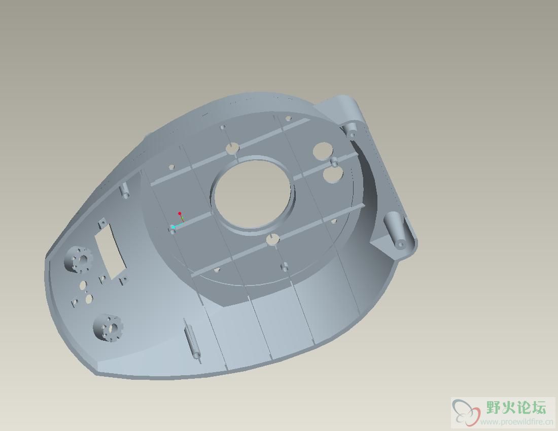

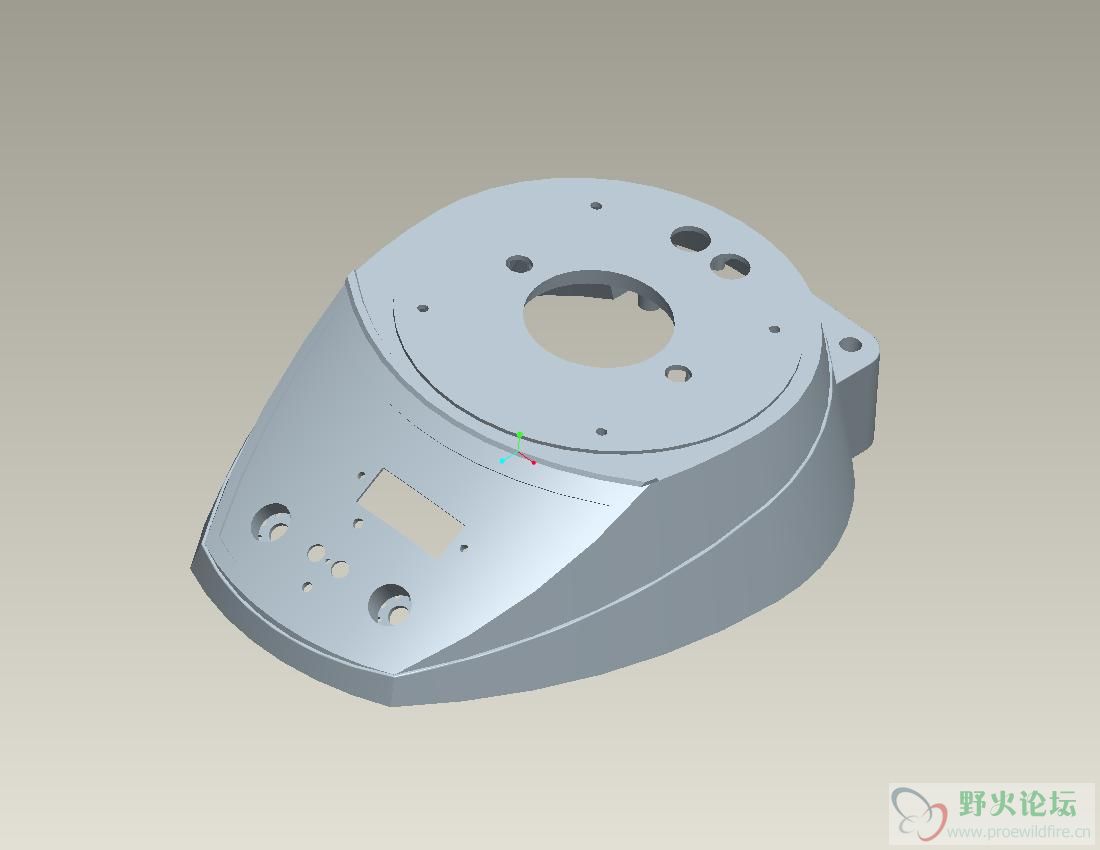

发表于 2009-9-26 09:31 | 显示全部楼层 |阅读模式
waike1.jpg 先来张图片

 楼主| 发表于 2009-9-26 09:47 | 显示全部楼层
prt来了

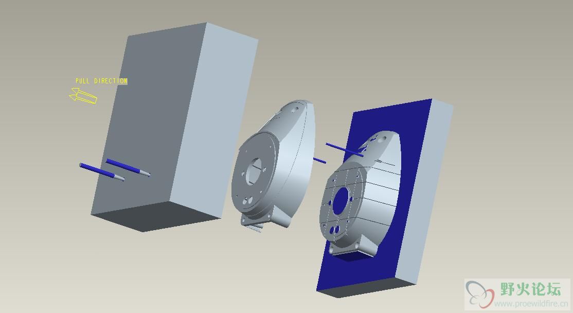

发表于 2009-9-26 13:55 | 显示全部楼层

发表于 2009-9-26 14:54 | 显示全部楼层
肯定不行啊,前部那凹下去的部分与水平面成55角,这样分那就不能脱模了,群殴想请问一下楼主,这个零件是你随便画的吧,要么画图的人就不懂工艺,即使做成斜抽也分不出来,要把零件改一下才行!
