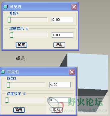

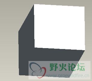

我在用proe4.0绘图时,零件出来时都是煞白煞白的,看着特不舒服。查看系统的可见性时,“修剪”与“深度提示”都为0,稍微修改后零件显示就正常了。我修改系统灯光也改不过来。哪位大侠给看看是怎么回事儿?有什么办法能够解决吗?

估计是你加载的模板在渲染设置上有问题,建议用pro/e自身带的模板试一下。
如果模板没有问题看看是不是config.pro设置有问题。
在工具-选项下找到下面的项
depthcue_value改为0
depthcue_always改为YES
[ 本帖最后由 ngws 于 2009-9-26 20:05 编辑 ]

 楼主| 发表于 2009-9-27 09:08 | 显示全部楼层
改了,还是不行

关于proe颜色,装上去后画出来的零件图颜色呈亮白
http://www.proewildfire.cn/forum.php?mod=viewthread&tid=9062
120
133
发表于 2009-9-28 08:47 | 显示全部楼层
新装5。0F也是这个问题,亮白的颜色真的看起来不舒服

回复 4# 野火 的帖子
好了,显示正常了,我把depthcue_value值改成了25,我觉得把depthcue_value值改成0以外的数值都能显示正常,呵呵呵。都谢各位帮忙,谢谢
