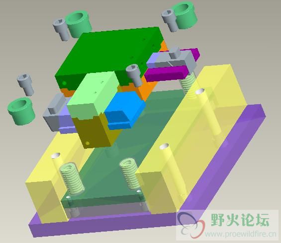

我在网上下载了proe2.0和proe4.0两个版本,装上去后画出来的零件图颜色呈亮白,根本看不出层次感。我在网上搜索了一下,说改“视图---系统颜色---可见性---深度提示”可以解决。试了下后确实可以,但是不每次打开proe后都要重新设置,感觉很麻烦。
   我想问一下,这个问题跟电脑显卡有关吗?是显卡好一点,就不会有这样的问题了吗?
   请哪位高手帮我这个菜鸟解决一下吧,非常感谢!
非常感谢几位的帮助,我说的情况是这样的,见图
[ 本帖最后由 xiaodaoke 于 2008-7-26 09:02 编辑 ]

如是深度问题引起的,在工具-选项下找到下面的项
depthcue_value改为0
depthcue_always改为YES
改好后在右下角点击:添加/更改,应用后再点右上角的保存为CONFIG.PRO下重启就行

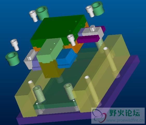

出现亮白不是显卡问题,那是跟PROE底色有关,默认的底色是比2001的底色高亮些。
你可以对比下:

 楼主| 发表于 2008-7-26 09:13 | 显示全部楼层
原帖由 liuzhenghai 于 2008-7-25 17:48 发表
depthcue_value改为0
用这种方法确实可以将深度度值改好后保存,下次打开来后就不用再改了,我把depthcue_value改为25,看上去还好。非常谢谢,这位兄弟。辛苦了。
