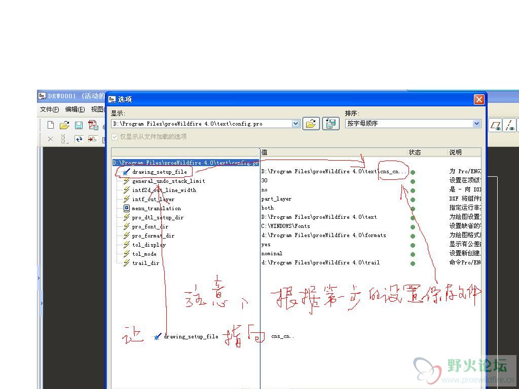

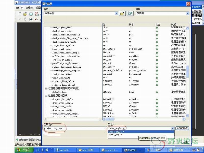

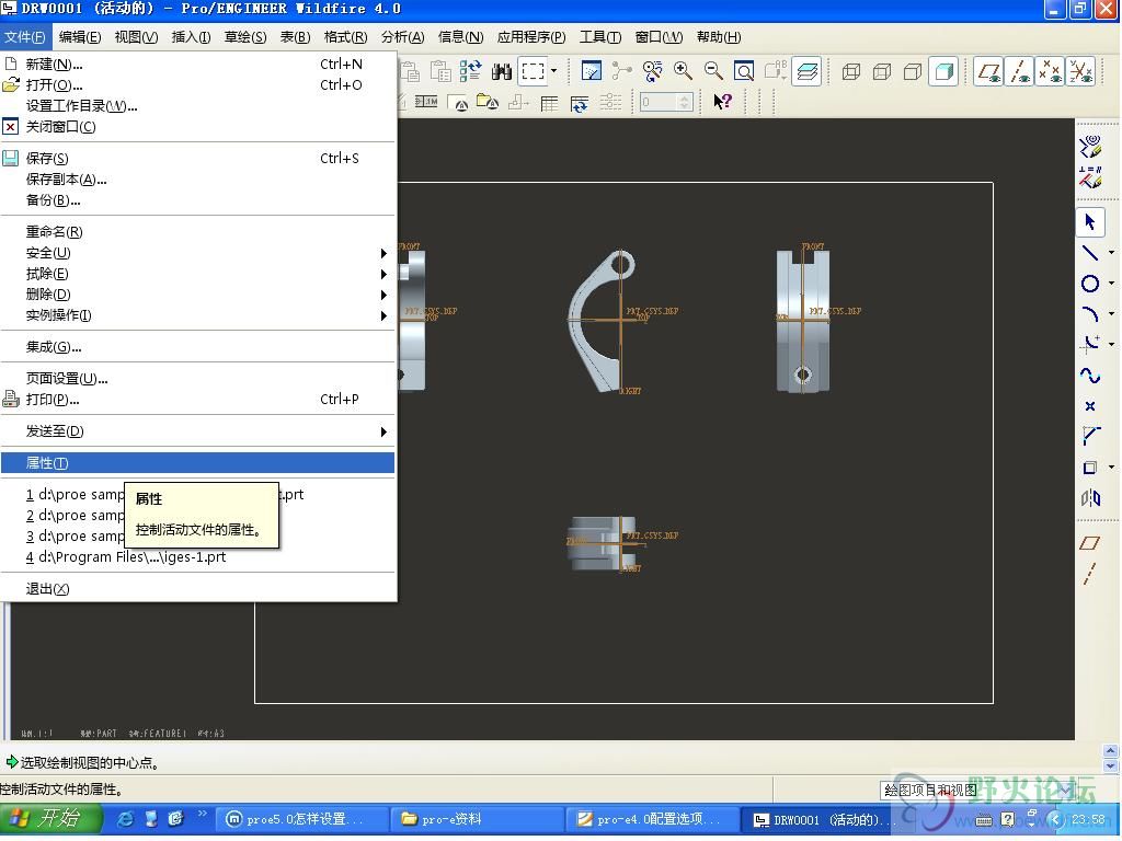

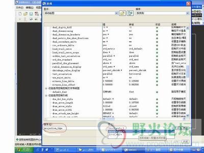

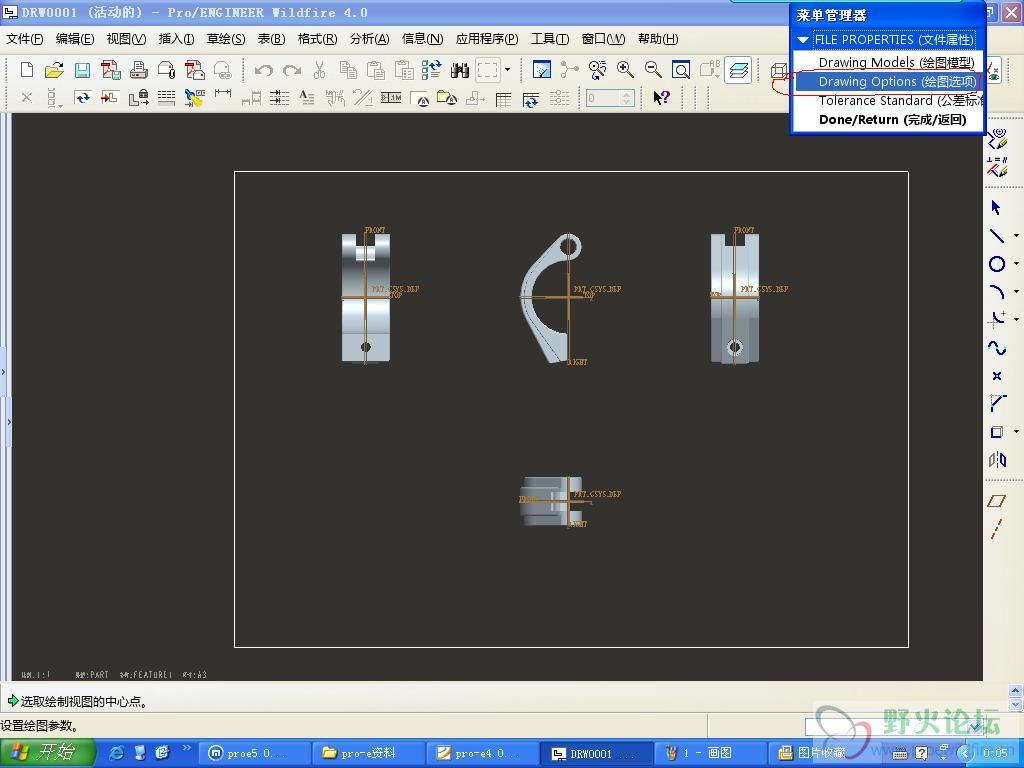

一般来说Pro/E安装后默认是第三角投影的。楼主的这种情况很少见,至少我没碰到过。要想更改设置,一般有三种途径:一是在工程图环境里修改,点文件→属性→绘图选项,来打开工程图设置对话框,搜索projection_angle,修改其选项,选third_angle(第三角)。 1.JPG 2.JPG 调整大小 3.jpg

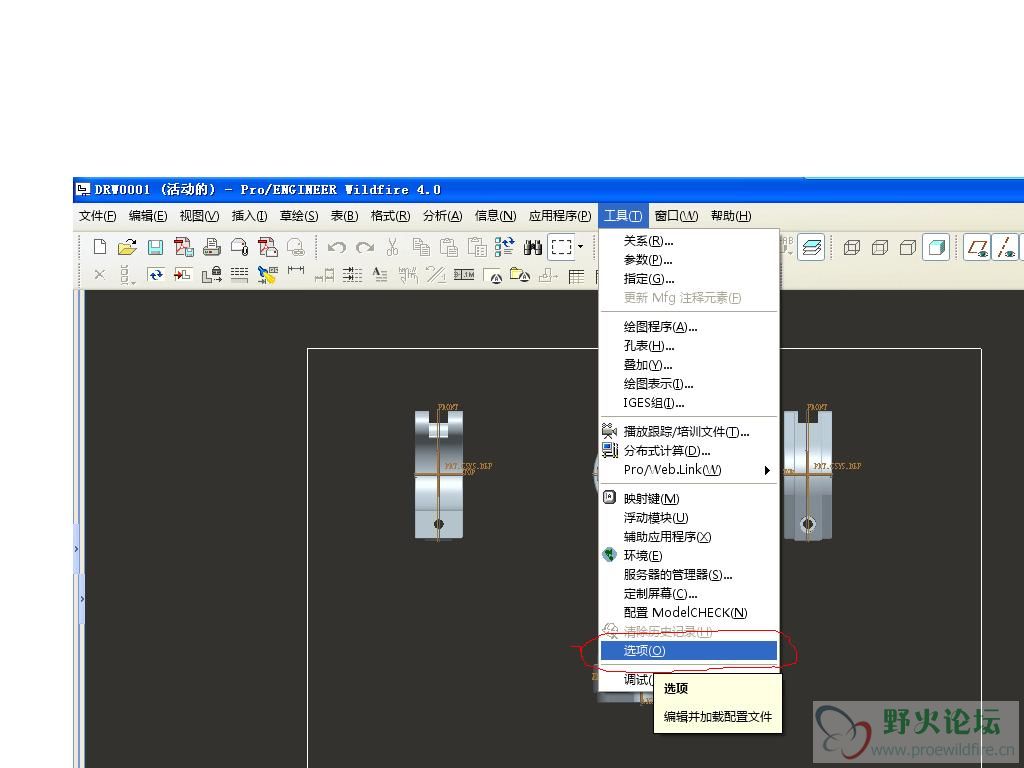

这样在接下来的工程图作业中就是按第三角来出图的,但是这样的设置只在当前进程中适用,也就是说如果你退出再启动进入,先前的设置又不起作用了。要想设置后以后都有效或变成默认,就必须通过以下第二第三种方法。第二种方法是点工具→选项,来打开config.pro对话框。 4.JPG 调整大小 3.jpg
这一步需要按照第一步的设置保存成文件如cns.cn,然后让drawing_setup_file项目指向cns.cn的路径。这样下来后,就是退出再启动进入就会默认以第三角投影出图了。
       第三种就是直接用记事本编辑工程图配置文件,如用记事本打开cns.cn(未经配置的),直接修改projection_angle的值,如thrid_angle,保存退出。再在工具→选项里设置drawing_setup_file项目。
