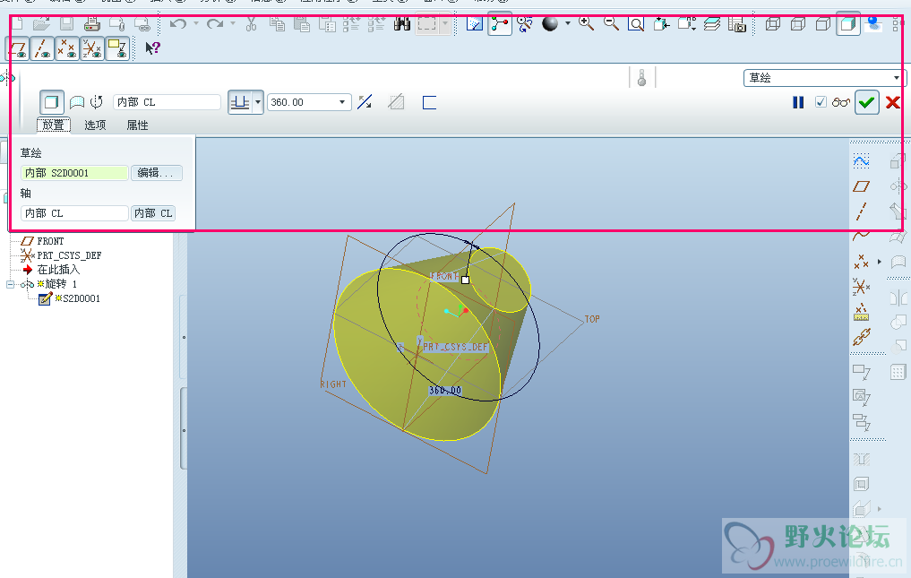

proe5.0怎样设置默认第三角??以前的版本都是默认第三角,现在怎么变成了第一角。 ...有什么方法改回来??还有提示栏可以调到下方吗?在上方用不惯.....谢谢

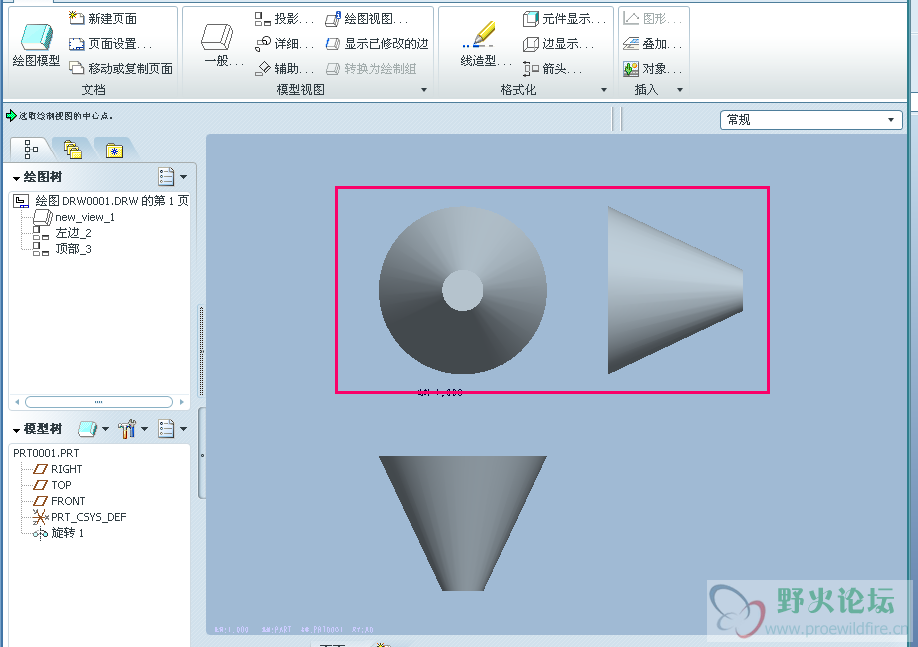

projection_type first_angle
新版和旧版设置肯定一样的
329
408
 楼主| 发表于 2009-9-25 09:09 | 显示全部楼层
不行啊,设置好后退出,再进绘图又变回第一角,晕。。。
329
408
 楼主| 发表于 2009-9-25 12:49 | 显示全部楼层
发表于 2009-9-25 15:57 | 显示全部楼层
我也是,郁闷中,怎么设置配置文件都不行
878
1221
发表于 2009-9-25 16:03 | 显示全部楼层
乱说,我的是正常的,第三角投影是缺省的,根本不用你去设置的!当要用到我们中国的第一角时才要去设置的懂不?
[ 本帖最后由 cxh123 于 2009-9-25 16:18 编辑 ]
发表于 2009-9-25 19:50 | 显示全部楼层
我的就不是缺省啊,我试了从软件里面启动不加载自己的配置文件一样是第一视角
615
742
发表于 2009-9-25 19:56 | 显示全部楼层
做模板啊,把它设置成默认模板行不?
