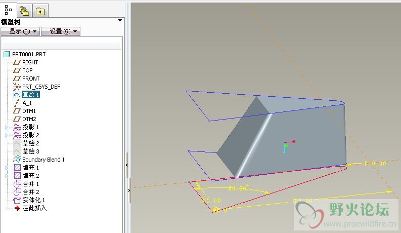

我看到你的图了,你想要达到什么样的效果呢?
或者你要建立一个怎样的模型?

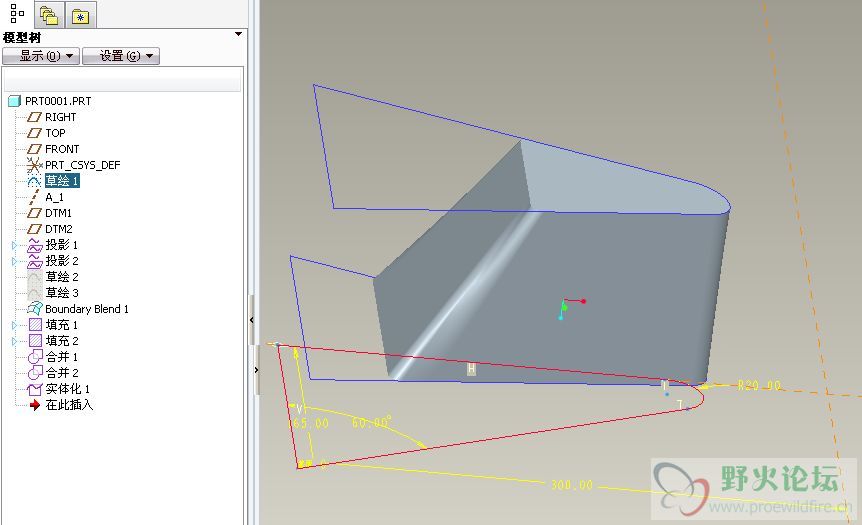

我想用DTM2和TOP面内的两个草图作为两个剖面,通过混合曲面围成一个实体,如下图所示:

那你直接在两个平面上分别画出两个面的草绘图形,然后再生成实体就OK啦

我现在想参数化这个模型,初始参数只能在投影前的基准面内给出,比如图1中右端的倒圆弧,在Top面和DTM2面内应该是椭圆弧,我直接画的话没办法画,只能投影。

我按照你的意思画了一个,可以直接改的
附上prt档,看看吧
prt0001.prt.rar
