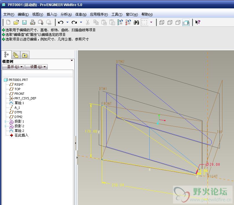

如图1所示,红色线是原始草图,然后向别的基准面做投影得到蓝色的线。接着在蓝线所在基准面内画草图,利用“通过边创建图元”将蓝线拾取作为参考线,通过修剪得到图2中的黄线。

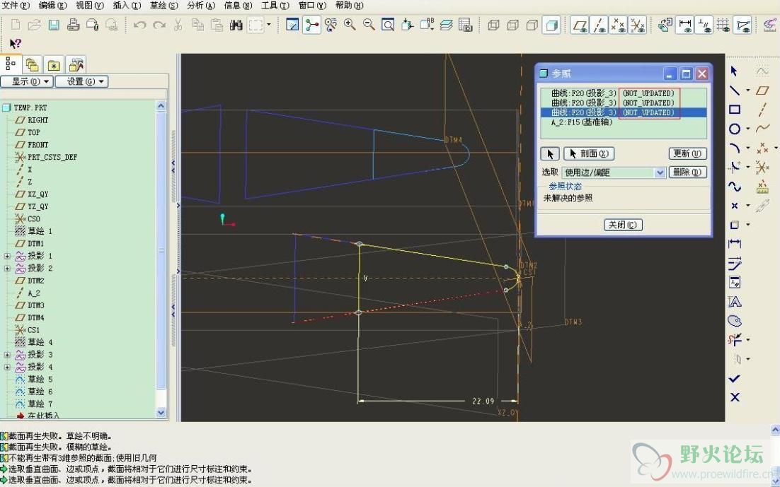

问题是:当我修改原始的红线草图尺寸时,蓝线和黄色草图按理说应该会自动更新,自动跟着变。但现在老是出错,重定义出错特征时发现是从蓝线获取到的参考线没有更新,如图2右上角对话框所示。
图1
44

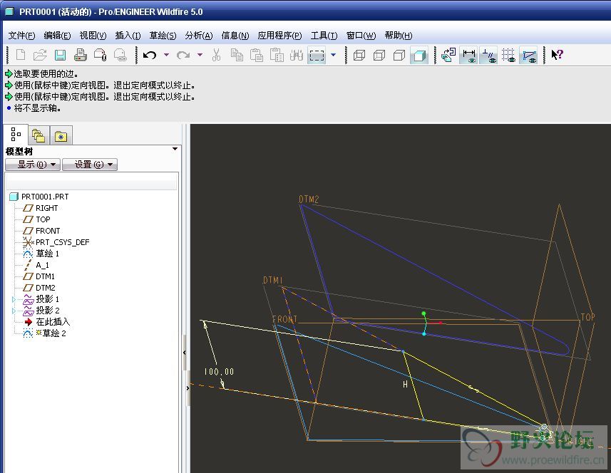

 楼主| 发表于 2009-9-24 11:49 | 显示全部楼层
图2
同样的方法,在后面那个基准面内的蓝线就可以更新,感觉很奇怪

 楼主| 发表于 2009-9-24 12:19 | 显示全部楼层
就是说,我在别的面内画一个草图(图1红线所示),然后往另一个面内投影,得到新的图形(图2蓝线所示),但是这个新的图形还不是我想要的,我想在这个基础上再进行修改,比如这里的蓝线,我希望它的长度变小一些,也是在蓝线所在面内重新绘制草图(图2黄线所示),但是重新绘制的草图需要蓝线做参考线。画好后,我希望的效果是,修改最初的那个草图,即图1中红色线部分,蓝色投影线会自动跟着更新,黄色的也会随着自动更新。比如右端圆弧半径变了之类的。
现在的问题是红色变了之后黄色的重建特征会出错。

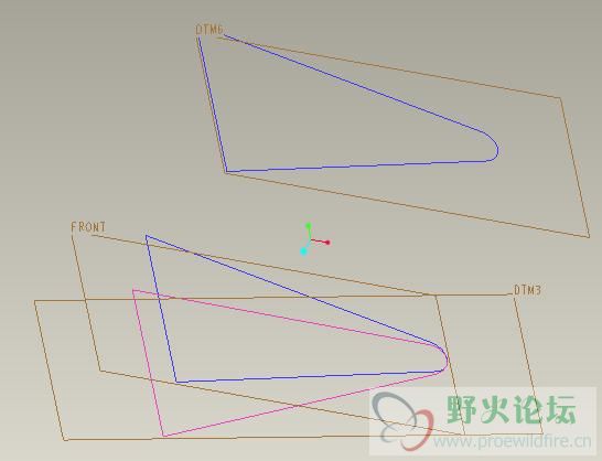

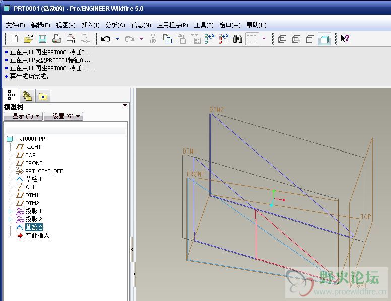

发表于 2009-9-24 13:40 | 显示全部楼层
草绘的图形没有出错的话,肯定是可以的
画了个:

 楼主| 发表于 2009-9-24 14:54 | 显示全部楼层
这次我又试了试,我直接将红色草图投影,重新画草图的时候直接利用“通过边创建图元”这个命令选中所有蓝色边,不修剪,直接作为新的草图,更新的时候还是出现图2右上角的错误。
感觉是“通过边创建图元”这个命令不能自动继承。还是我约束用的不对?

 楼主| 发表于 2009-9-24 16:07 | 显示全部楼层
我把遇到问题的prt文件发上来了,我详细的建模过程如下:
1、首先在DTM1和DTM5基准面内分别建草图,对应左侧模型树里面的草绘1和草绘4
2、草绘1和草绘4都分别向Top面和DTM2面做投影,即Top面内有草绘1和草绘4的投影(投影1和投影3),DTM2面内也有草绘1和草绘4的投影(投影2和投影4)。
3、分别在Top面和DTM2面内利用投影后的蓝色线绘制新的草图(草绘5和草绘6)。(最后我是想用这两个新草图混合边界,再将草绘5和草绘6填充,最后合并并实体化得到一个实体模型)
4、选中草绘4,点右键选择编辑,出来的参数中有一个R8.4(右端圆弧半径),将8.4改为4,再生模型的时候就出错了。
5、在错误提示框里选择快速修改,重定义,就可以看到图2右上角所示的出错信息。
期待你的回复,不胜感激!
