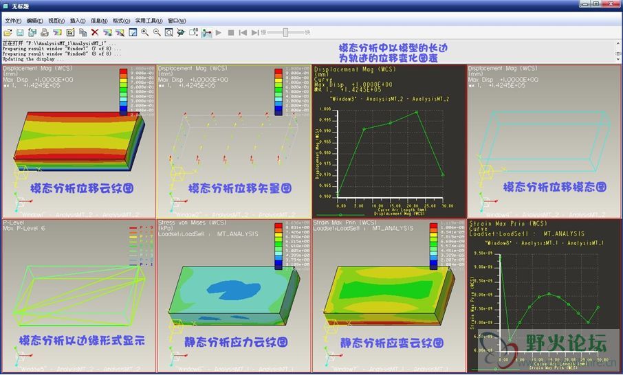

[原创] mechanical预应力模态分析简单示例(图文教程)

 楼主| 发表于 2009-9-24 10:31 | 显示全部楼层
继续结果显示的设置:

 楼主| 发表于 2009-9-24 10:39 | 显示全部楼层
设置完毕后,我们可以任意组合选项,来显示我们所需要的数据:

 楼主| 发表于 2009-9-24 10:43 | 显示全部楼层
模态分析是动态分析的基础,也是进行动态频域、冲击、振动分析的前提条件。
这里只是举一个小例子,要结合灵敏度和优化分析具体到实用,还需要大家交流下啊(小弟也不是很懂)
