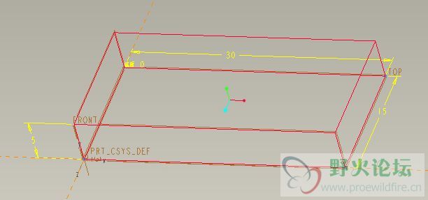

一、建立一个简单的模型:
15*30*5的长方体。

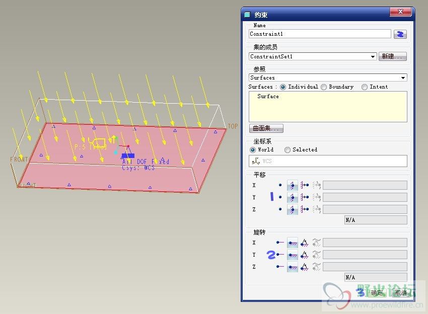

二、进入mechanical,给模型加上一些分析的条件:

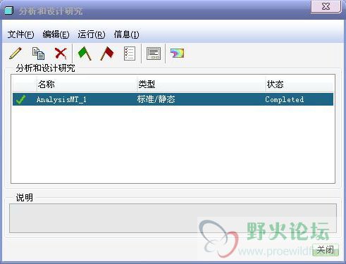

三:在模态分析前,首先要建立一个静态分析,这是运行模态分析的前提:

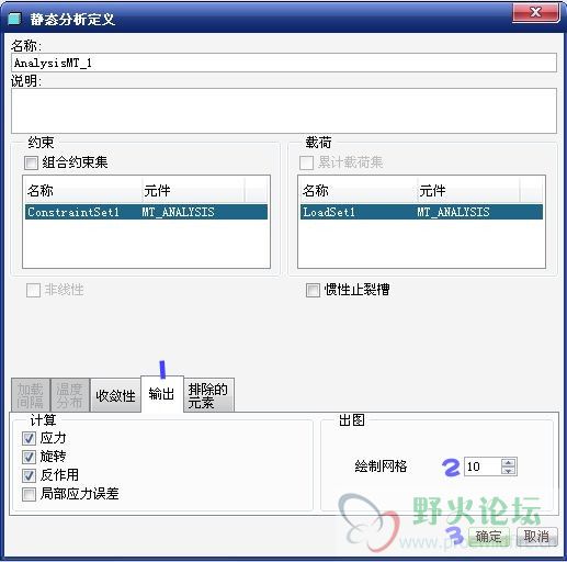

继续:

继续:

静态分析完毕:

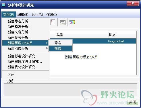

四:在静态分析结束后,我们就可以进行模态分析的设置了:

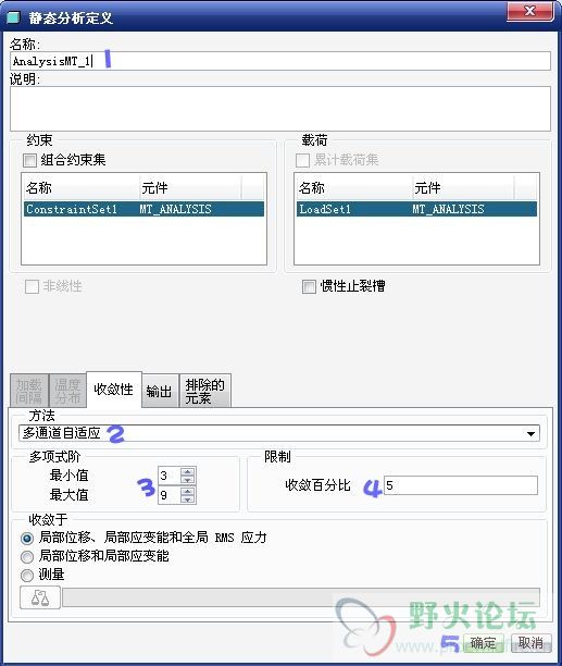

继续模态分析

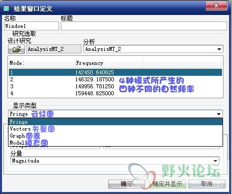

五:结果的显示和说明:
打开结果显示的对话框,选择模态分析的结果:

 楼主| 发表于 2009-9-24 10:30 | 显示全部楼层
mechanical在模态分析中提供了四种不同的显示形态:
1.云纹图,很直观的
2.矢量图
3.图表,反应数据间的关系
4.模态图,用简单的动画来显示模型是如何被扭曲的

继续结果显示的设置:
