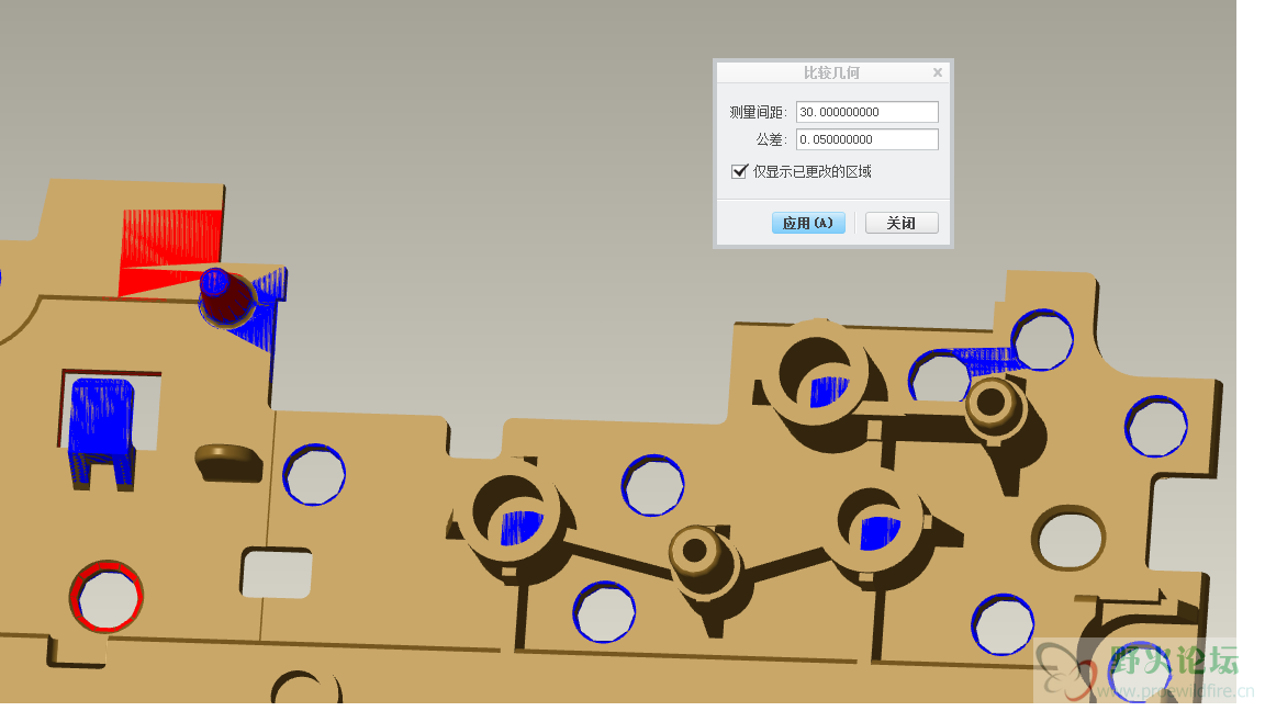

发表于 2018-7-20 10:12 | 显示全部楼层
不需要装配在一起,先打开一个零件,第二个零件必须是prt档,在(工具)下面找到(比较零件)按键,插入要比较的零件,设置好公差,一目了然看出来哪里有变化。
151
192
发表于 2018-8-24 18:29 | 显示全部楼层
比较里面“测量间距”是什么意思呢?高手解释下
151
192
发表于 2018-8-24 18:32 | 显示全部楼层
比较里面“测量间距”啥意思呢?请高手解释下
发表于 2019-6-5 10:01 | 显示全部楼层
工具-比较,下面有选项,按几何跟按特征,选择按几何就可以了
