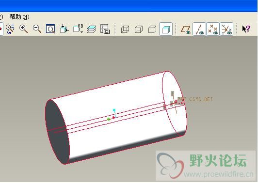

各位大侠,我刚装好pro/E2.0,开始试着运行一下,当我建立一个拉伸的时候,发现,实体的着色好像反了。请各位看一下图片。
好像就是正对着我的没有着色,反对着我的却着色了。。。
恳请各位帮帮忙,小弟真搞不明白了,谢谢各位了,一定要帮我哦。我急死了

说的不是很明白
没有着色应该是只有线框才对哦,可是看你的图不太像

着色的时候要在下拉框里面选择着色类型~~

我再补充一下,我再别的机器上安装后,试着拉伸一个实体的时候,很正常。就是我这台电脑不行,还有一台别人的电脑和我的电脑配置一样,也和我一样,请问各位,proe对显卡有没有稍微高点的要求?

电脑是不是很老了?可能显卡不大好,另外看看下面的能解决不
http://www.proewildfire.cn/forum.php?mod=viewthread&tid=9062

感谢楼上的管理员,我的问题应该和他的那个问题一样,我应该可以解决了,谢谢。
