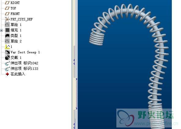

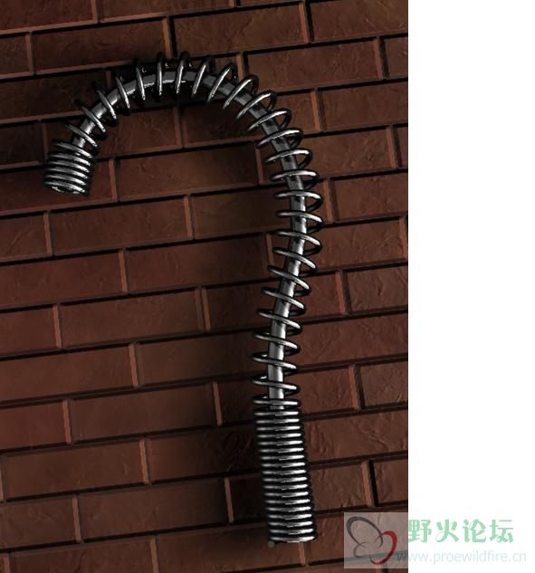

[求助] 难度弹簧,先谢谢各位大侠

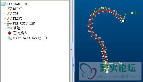

先看看图
我的基本思路是,先用跟踪草绘做扫描曲线,然后用VSS做螺旋曲面,用关系控制螺距。然后用螺旋曲面的边线做轨迹实体扫描。

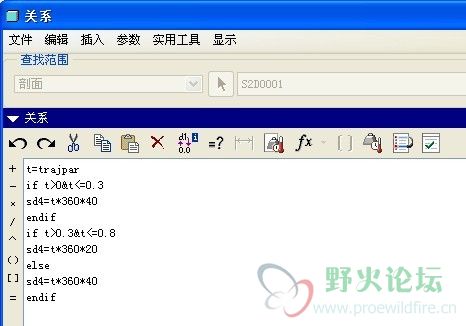

回复 9# qrttvs 的帖子
能不能说下关系式的含义呀?
147
213
发表于 2009-9-22 16:06 | 显示全部楼层
t=trajpar这个函数
如果t>0&t<=0.3
那么sd4=t*360*40   (40定义螺丝距)
如果t>0.3&t<=0.8之间
那么sd4=t*360*20   (20定义螺丝距)
如果都不是
大概是这个意思
但是我不明白sd4(角度)算出来不是都大于360度
(一个圆才360度,为什么可大于360度,)

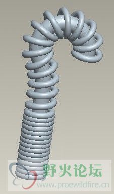

这个是我做的

发表于 2009-9-22 16:13 | 显示全部楼层
回复 26# wangziokokok 的帖子
一个圆的角度是可以按照周期来算的。
