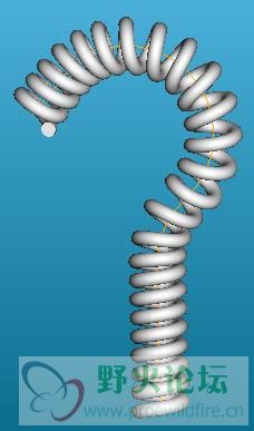

看图片,这样的弹簧直的能画出来,就是不知道如何弯成这种效果,还得烦请各位大侠赐教啊,,,谢谢。。。

发表于 2009-9-21 08:49 | 显示全部楼层
你可以考虑折弯

发表于 2009-9-21 09:34 | 显示全部楼层
骨架折弯看看哈
 楼主| 发表于 2009-9-21 09:39 | 显示全部楼层
折弯还有什么骨架折弯我都试过了,搞不出那种效果。。。。烦请大家帮忙
 楼主| 发表于 2009-9-21 09:42 | 显示全部楼层
楼上弯的有那么点意思,但没那种效果,弯的地方也变形了。。
 楼主| 发表于 2009-9-21 10:48 | 显示全部楼层
有没有高手出来赐教啊。。。。万分感谢 啊。。。

发表于 2009-9-21 11:23 | 显示全部楼层
大概这个样子吧,螺距不同,不过尺寸没有细调。

发表于 2009-9-21 11:35 | 显示全部楼层
这个应该更像了点了吧,刚刚没调整好

发表于 2009-9-21 13:15 | 显示全部楼层
我也觉得用弯曲可以做成。。。。。。。。
