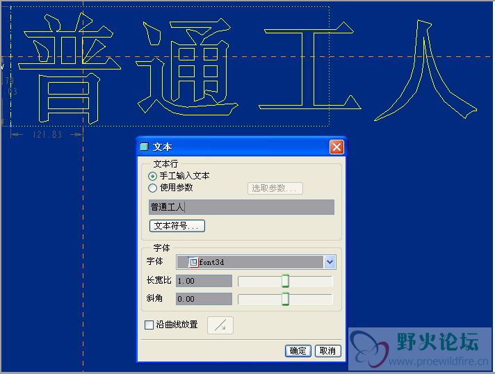

问个问题 Proe里文字怎么样输入的? 我这里是用拉伸命令的 。 可是结果不能生成三维 文字。是选择的字体类型不对还是怎么原因呢?老是说截面不完整 可是我选择某种字体后截面确实是有相交的地方,可不能改吧,也不好修改吧 。若要求做某一商标规定用某一种字体样式,那又怎么办? 期待高手们的帮助!!!!到现在为止 :就发现能用chfntk这种字体样式可以生成!!假如这种字体不符合我的设计要求怎么办? 比如说现在设计一商标 要求是楷体?怎么办?急急急急!!!!

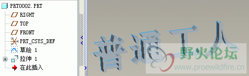

先做一个草绘特征,做出这几个字
然后再使用拉伸特征,草绘的时候选择使用边,选择前面做过的草绘文字,然后把加亮的地方修建
直到没有错误提示,完成。

我说的与CAD没关系, 给你做了个你看看就明白了,和你一样的字体,font3d
text.prt.rar
133.83 KB, 下载次数: 664

你的是参照没有选好 一定要选2个参照标注其位置 这样就可以了 并不是截面不完整。
