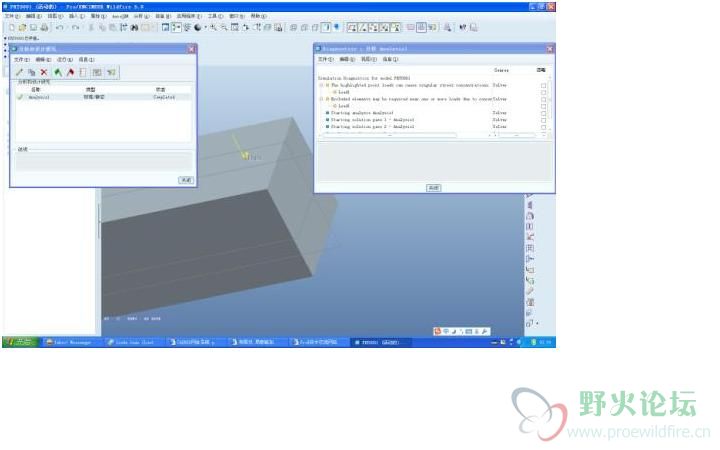

请教各位,做分析时,想在一个大面的一小部分上施加力,怎么操作,谢谢!
如图所示:图上施加的是点力,系统提示会产生应力集中。
请问如何把这个点力改变成小面积的力?

请允许敝人在此“借花献佛”:
      请阁下参见http://www.proewildfire.cn/thread-13415-1-1.html链接的帖子(发表于 2008-10-24 14:42),其中6 #楼“kill007 ”指出:
      “如图,点击锤子下面的两个图标皆可以创建区域,一个是面区域另一个是体积块区域。
      这创建了就可以在指定的地方添加约束或力啦。”
