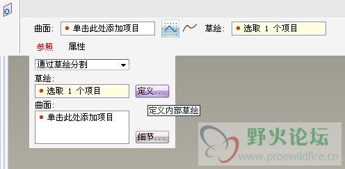

发表于 2008-10-24 14:42 | 显示全部楼层
如图,点击锤子下面的两 个图标皆可以创建区域,一个是面区域另一个是体积块区域。。
这创建了就可以在指定的地方添加约束或力啦。

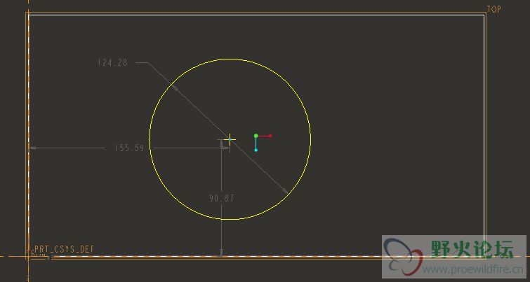

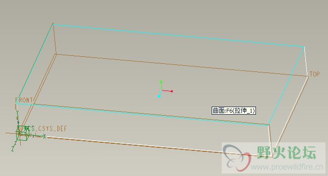

发表于 2009-10-28 17:16 | 显示全部楼层
在一个平面上建立一个圆形的曲面区域:
草绘结束后,再点需要参照的平面:
点确定,就OK了:
