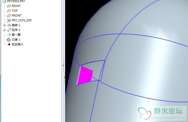

[求助] 请教这个法兰壁怎么创建?

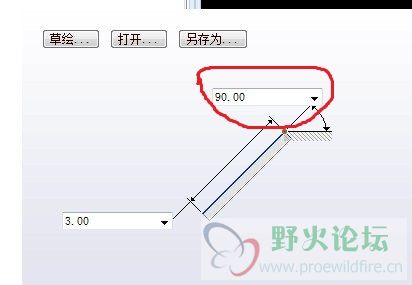

发表于 2009-9-16 09:06 | 显示全部楼层
这里的角度90  是负90!  楼主试下

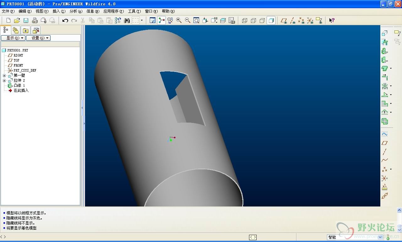

发表于 2009-9-16 09:08 | 显示全部楼层
附上刚做的图~~ 证实下

 楼主| 发表于 2009-9-17 11:48 | 显示全部楼层
原帖由 sitejiu 于 2009-9-16 09:06 发表
这里的角度90  是负90!  楼主试下
啊,我咋没想到呢,PROE野火版角度咋没显示负号呢。
太有才了兄弟。帮了偶大忙,谢谢,非常感谢。
感谢各位关注,再次感谢!
